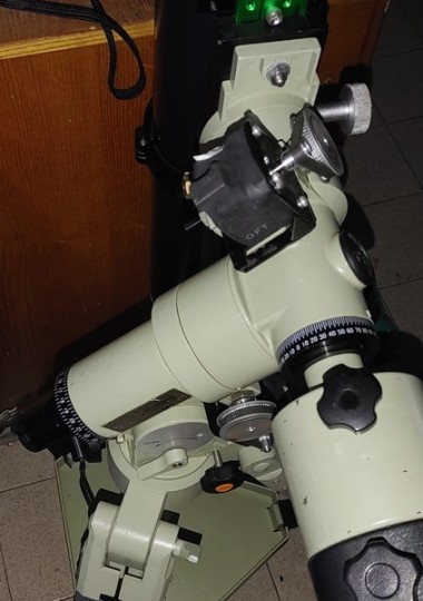

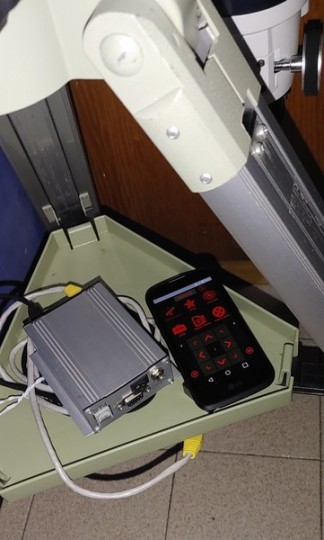

17-09-2023, 08:15 #18
Re: motorizzazione eq5 e guida, un pò di confusione
@Alby68a
Si l'ho testato è molto preciso, pero per adesso ho la serie che gira su android 5lo posso usare solo con tablet è smart phon un pò datati, in poche parole lo uso un smart phon che gira su android 5. sarebbe questo
Confusione totale
