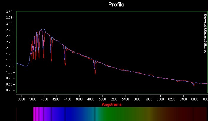

    Devo fare una modifica ad un profilo spettrale di Regolo appena pronta la pubblico perché in quello esposto c è un problemino nel continuo.

    Grazie Marcos,allego ora il nuovo profilo rivisto e corretto:Regolo prof confronto new.jpg

    Buona sera a tutti, sono un profano ma i due profili dovrebbero coincidere perfettamente. Che senso avrebbe sovrapporli o vi è un motivo che siano leggermente traslati fra di loro? Romoletto

    I profili vengono sovrapposti per valutarne la correttezza con uno di un osservatorio professionale..viene da se che io non avrò mai la strumentazione di un osservatorio pertanto non sarà mai uguale ma simile il più possibile. In Regolo ho ancora un problema di calibrazione che non ho risolto.. Ma ci sto lavorando su.

    ciao paperbike
    un dubbio per quanto riguarda il confronto tra il tuo spettro e quello dell'osservatorio professionale
    a parte la differenza di strumentazione, i due spettri non dovrebbero essere presi nello stesso istante per un confronto significativo ?
    Anche gli spettri variano nel tempo , a mia conoscenza
    A parte questo, supponiamo che il confronto sia corretto
    la parte più interessante, secondo me , sta nella differenza di informazioni che si possono ricavare dal tuo spettro e da quello professionale
    voglio dire
    Ci sarebbe una differenza significativa per quanto riguarda la composizione chimica delle stella(tipo di elementi e percentuale ) o la sua temperatura ?
    lo spettro professionale evidenza, per esempio, elementi chimici minori non rilevabili dalla tua strumentazione ?
