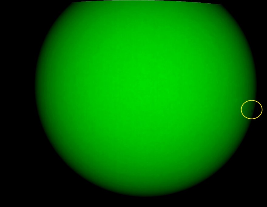

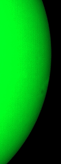

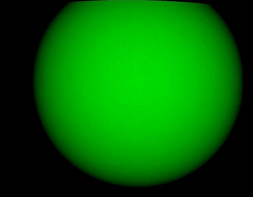

    Prova prisma di Herschel
    prova mattiniera del prisma di Herschel tecnosky....
    Apo ts 72mm f6
    Asi120mc
    prisma di Herschel Tc
    filtro nd 3.0
    filtro polarizzatore variabile
    filtro ir cut.
    Macchietta ormai in prossimità del bordo solare.
    Devo prenderci la mano....anche a focheggiare
    Il tutto su Star Adventurer.particolare.JPGmosaicosole24marzo.jpgmosaicosole24marzomacchia.jpg

    Ciao,
    sembra facile, ma occorre parecchia esperienza.
    Intanto potresti cominciare a riprendere in monocromatico.

    Si, devi curare moltissimo la messa a fuoco, anche perché con il seeing diurno (solitamente fetente) non è cosa facile.
    @turi lo vecchio
    Se ha solo la asi120mc, non può riprendere in monocromatico (anche senza debayering, non si aggiungerebbe nulla ne alla sensibilità ne alla risoluzione).

    E chi ha parlato di sensibiltà o risoluzione?
    La ripresa in monocromatico aiuta molto nella messa a fuoco, di questo si parlava.

    Tranquillo, solo io ho parlato di sensibiltà o risoluzione è un "di più" che ho aggiunto di mia sponte, però onestamente non ho mai notato la maggiore semplicità di messa a fuoco lasciandola in monocromatico (ovvero non spuntando la casella dei debayering) sulla asi120mc, forse tale maggiore facilità si nota con cam monocromatiche vere (ovvero senza filtro di bayer).

    Personalmente non gradisco la colorazione verde di questo filtro, ma de gustibus
