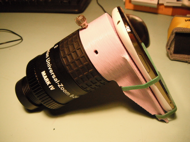

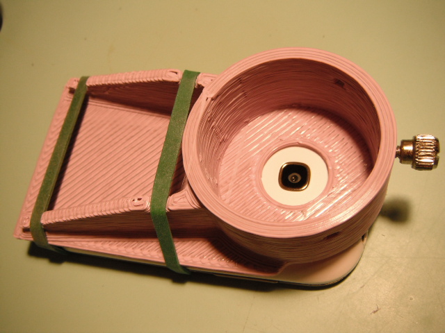

    Ciao a tutti, vorrei provare a fare qualche piccolo video alla Luna o anche se riesco a Giove per poi provare ad elaborarlo con i software dedicati, non disponendo di una camera, e non avendo possibilità di investirci dei soldi attualmente, ho visto i prezzi e non è che siano proprio economiche....ho deciso di adattare un vecchio telefono che non uso più in questo modo...stampando con la stampante 3d il supporto...
    Subito mi sono sorti dei dubbi circa la distanza del telefono dall'oculare, è importante?
    Perchè è leggermente regolabile sfilando il tutto e stringendo la vite, ma di qualche millimetro non di più....farò qualche prova appena potrò...

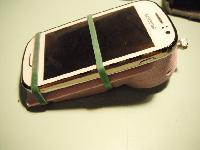

    Un paio di anni fa mi feci questo supporto (quello postato è solo il primo prototipo un po' rozzo, non riesco a stare con le mani ferme...) che ho usato poche volte con 3 oculari (otoscopio da 7mm, Plossl da 10 e 17mm) : Non ci ho mai fatto caso se la distanza ottimale cambiasse tra l'uno e gli altri.

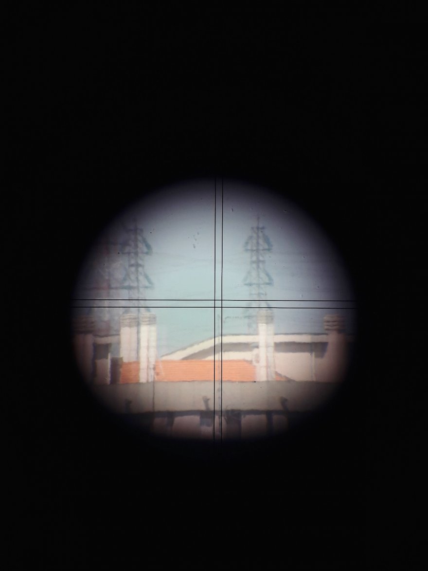

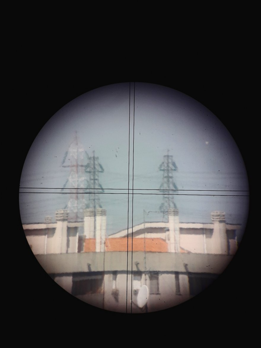

    Quando il sensore sarà completamente illuminato, in pratica vedrai l'immagine piena (o quasi) della scena nello schermo del cellofono, invece quando il sensore è troppo vicino o troppo lontano, vedrai l'immagine (più o meno) vignettata (circoletto con l'immagine contornato dal nero).
    EDIT:
    aggiungo due immagini per chiarire la cosa.
    Distanza corretta.
    Diframma di campo netto e quindi tutto il campo illuminato
    Distanza errata (troppo vicino o lontano)
    Diaframma di campo sfocato e campo vignettato.
