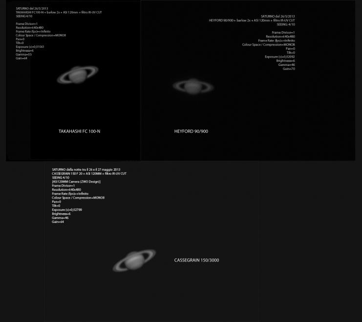

    La prova ès stata condotta in due sere di fina maggio 2013, con condizioni di seeing identiche (o quasi) tra le due sessioni. In entrambi i casi non si andava oltre il valore di 4/10 e la divisione di cassini era appena percepibile all'oculare grazie alla consocenza della sua esistenza.
    Ho messo a confronto, usando la stessa camera ASI 120MM. il medesimo filtro, e grossomodo focali comparabili, tre strumento molto diversi per costo e, in due casi, schema ottico.
    Un economico rifrattore acromatico marchiato Heyford da 90/900 mm., un superbo rifrattore acromatico Takahashi FC 100-N (fluorite cristallina minerale aperto a f10 in configurazione steinheil) e un cassegrain classico da 150mm. aperto a f20 (quindi con 3 metri di focale nativa).
    I primi due strumenti hanno visto l'aggiunta di una barlow Celestron Ultima 2x che portava le loro focali a rispettivamente 1,8 metri e 2 metri.
    I filmati hanno grossomodo lo stesso numero di frame (circa mille cad.) e valori di settaggio della camera comparabili. Il tipo di elaborazione è la medesima per tutte e tre le riprese.
    Il risultato è sconvolgente. Seppur di poco, il rifrattore apocromatico ha generato l'immagine migliore, anche nei confronti del ben più "grosso" Cassegrain.
    L'acromatico cinese, oltre a "poca apertura" (ma solo il 10% in meno del Takahashi) esibisce una qualità chiaramnete inferiore che si palesa sia in visuale che in fotografia.
    QUi ho scritto tutta la cronistoria di questa "esperienza".

    Se posso dire la mia ,pero' il 150 SCT dona un pelo di luminosita' in piu'!E quindi in sede di elaborazione forse si puo' giocare un po' di piu' con i vari parametri!

    le immagini non sono "prima" dell'elaborazione, ma dopo, anche con photoshop e ho dovuto giocare molto, soprattutto su quella del 15 cm., per tirare fuori qualcosa di decente.
    Un 15 cm. raccoglie "quella luce" e bon, inoltre questo non ha nemmeno il minimo assorbimento della lastra correttrice e ha una ostruzione inferiore a quella di un C6 (quindi dovrebbe essere avvantaggiato addirittura).
    Figurati che nel filmato originale quasi non si vede la divisione di Cassini.
    Le condizioni di ripresa sono in questo periodo, dalla mia posizione, assolutamente ingestibili.
    Probabilmente in condizioni a 7/10 le cose sarebbero state diverse, boh!
    Paolo

    Stavo guardando le tue immagini, Robj, che sono sicuramente belle ma molto scure.
    Tu hai però usato la barlow in una posizione in cui il suo fattore di amplificazione è maggiore e questo abbassa la luminosità.
    Inoltre vedo che sono anche molto "granulose", il che significa che hai tirato molto o il GAIN oppure l'elaborazione con le wave.
    Io credo che qui conti tutto il seeing.
    Bisogna attendere momenti migliori e vedere cosa salta fuori.
    Paolo

    all'inizio della mia "carriera" ero molto attratto dai "FUSTINI", il C8 era il sogno da raggiungere... oggi che possiedo un rifrattore, non tornerei mai indietro. la qualità che restituisce il telescopio è in una parola APPAGANTE.
    il contro è ovviamente una focale non adatta a fare quello che invece mi piace molto fare, L'HI RES .... ma quel poco che produce comunque mi piace moltissimo.... quindi viva i rifrattori !

    Sarebbe interessante colmare la differenza diametro e vedere le immagini, perchè non è il 10 per cento ma molto di più.. 6358mmq vs 7850mmq..... che ridurrebbe la differenza fra i due .. ma non quella di prezzo...
    Per me è meglio la foto del Cassegrain.....
