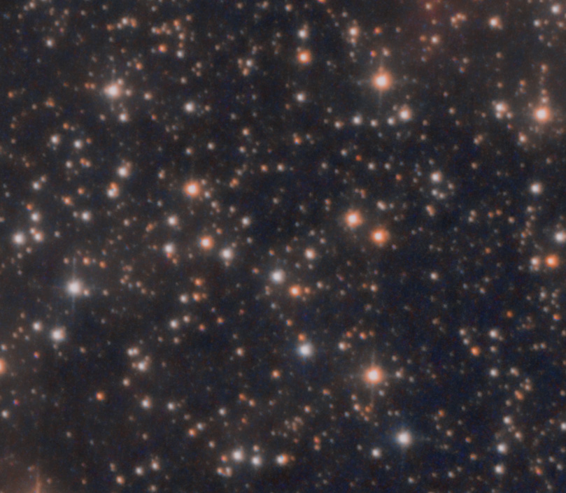

    Con il meteo così avverso, sto passando un po'
    di tempo ad elaborare vecchie foto, giusto per
    non perdere l'allenamento e lavorando su una
    di queste immagini, ad un certo punto per ottenere
    il risultato che desidero, su alcune stelle mi si
    presenta un anello con l'alone di colore rosso,
    che rende l'immagine non molto bella da vedere.
    Volevo sapere se esiste qualche tecnica che mi
    permetta di poterlo almeno ridurre con Photoshop.
    Grazie.
    Metto un crop giusto per far capire:

    se usi pixinsight prova a invertire l'immagine e a togliere il gradiente con scnr, poi reinverti l'immagine, non sempre funziona, dipende dal colore del gradiente

    Ho provato, non ho pixinsight, ma ho la vecchissima
    versione LE, che comunque ha l'SCNR, ma non ha
    funzionato!

    In parte sono riuscito a risolvere il problema
    utilizzando Camera Raw --> Correzione Obiettivo.
    Se poi ci fosse un metodo per correggere questa
    cosa in modo più mirato, lo preferirei.
    Intanto mi accontento di questa soluzione!
