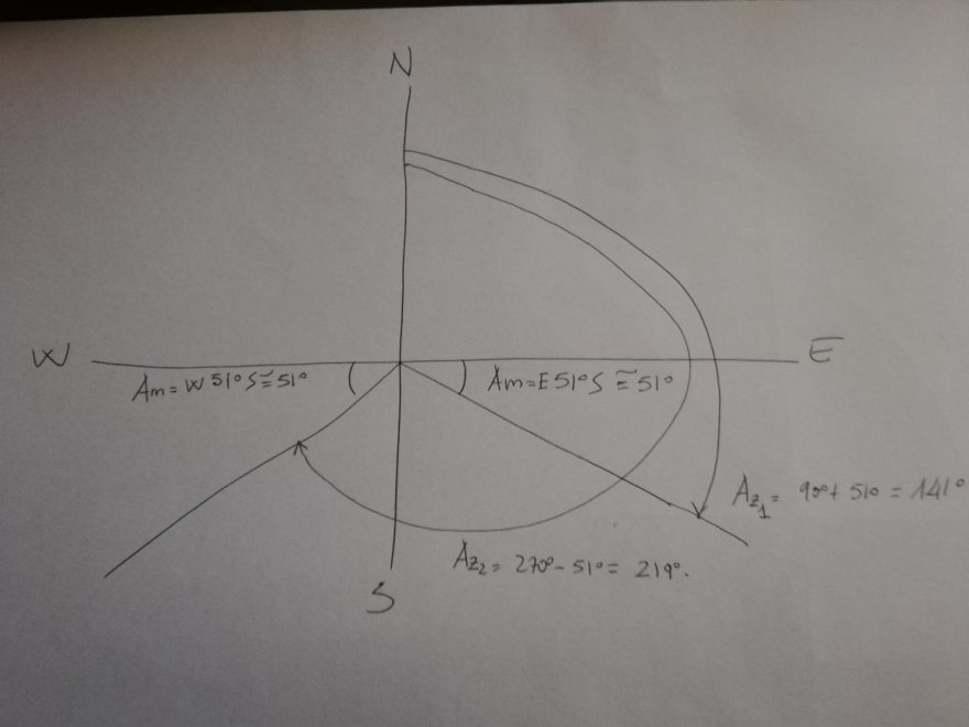

    Partirei dalla definizione di amplitudine (Am), sicuramente non a tutti nota in quanto si usa soprattutto in navigazione. E' l'ampiezza dell'arco di orizzonte tra il punto cardinale Est e il punto dove l'astro sorge (amplitudine ortiva), oppure tra l'Ovest e il punto ove l'astro tramonta (a. occasa). Queste denominazioni inconsuete vengono direttamente dal latino ortus, participio passato del verbo sorgere, e occasus, tramonto.
    La formula per calcolare l'amplitudine è
    sinAm= sinδ/cosφ
    dove naturalmente δ e φ sono la declinazione dell'astro e la latitudine del luogo di osservazione.
    Facendo rapidamente i calcoli con i tuoi dati, mi risulta Am=51° circa, in linea con il tuo valore. L'astro ha declinazione negativa quindi sorge a Sud-Est e tramonta a Sud-Ovest. Calcolando l'azimut da Nord in senso orario, si ricavano gli azimut di levata (90°+51°=141°; Am= E51°S) e di tramonto (270°-51°=219°; Am=W51°S). Nota che il valore dell'amplitudine non cambia nei due casi.
    Ti allego un grafico che dovrebbe rendere tutto più chiaro.

    Quindi, seguendo il suo grafico esplicativo, invece se l'astro fosse in fase ascendente con declinazione positiva (sorge a Nord-Est e tramonta a Nord-Ovest) e l'amplitudine ortiva fosse ad esempio di E10°N, l'azimut sarebbe invece 80° (90-10), mentre al tramonto sarebbe W10°N e 280° di azimut (270 + 10)?
    Utente rimosso
    Guest L'avatar di Vincenzo80
    Re: esercizio sull'amplitudine degli astri
    Esatto.
