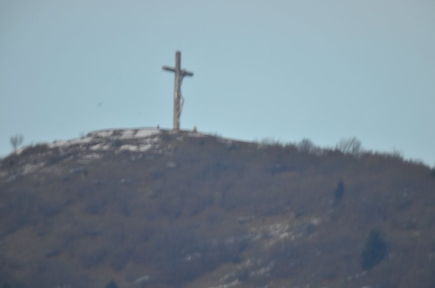

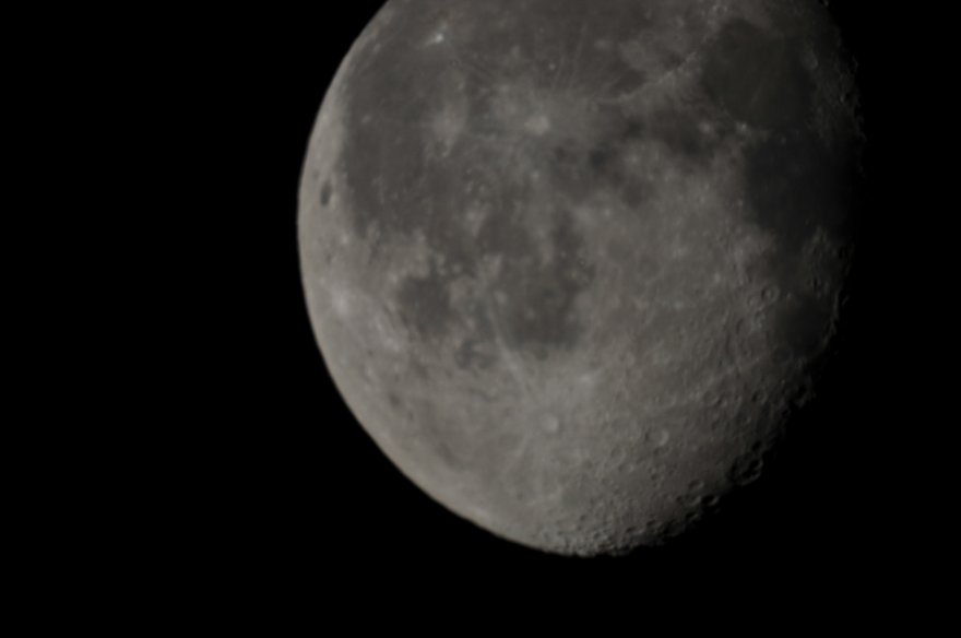

    Come consigliato inserisco un paio di foto, le migliori che ho fatto
    Per "mirino" intendo il mirino della reflex, dove vedo abbastanza a fuoco (la mia vista non è granché), mentre per monitor, dove non riesco a mettere a fuoco, intendo lo schermino dietro la reflex dove si può vedere l'immagine mentre la si mette a fuoco. La foto, comunque riesce sempre peggio di come la vedo prima di scattare. E questo nonostante abbia usato il ritardo dello scatto, l'autoscatto, un telecomando wireless...
    Credo di avere idea di cosa significhi "estrarre il fuoco" ma non so se sia il mio caso. Come posso verificarlo? e cosa fare in quel caso?
    Grazie

    Niente di grave sei semplicemente fuori fuoco...devi trovare la distanza giusta ,cioè potrebbe servirti una prolunga oppure devi avvicinarti ancora devi fare un po' di prove in questo senso, ,ma comunque ti consiglio di vedere a monitor del pc la messa a fuoco perché è più reale.

    Scusate se m'intrometto il c6 ha un backfcus lunghissimo non ha bisogno di prolunghe varie . devi solo fare il fuoco preciso devi procurarti una maschera di baltinov è fare il fuoco su una stella . le foto fatte con la reflex di giorno le turbolenze danno l'impressione che siano fuori fuco le foto che hai postato non sembrano fuori fuoco sembra l'effetto dell correnti ascenzionali.
