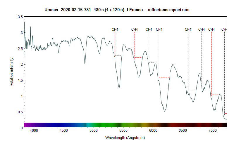

Ciao a tutti,
condivido lo spettro del pianeta Urano acquisito da Roma il 15 febbraio 2020 (Alpy600+telescopio da 20cm). La prima figura mostra lo spettro del pianeta confrontato con quello di una stella di tipo solare che si trovava nelle vicinanze (stessa massa d'aria). I due spettri sono molto simili poichè Urano riflette la luce del sole .... ma ci sono delle differenze.
Per evidenziare le differenze dobbiamo rimuovere lo spettro solare e per farlo ricorriamo all'operazione matematica di divisione dei due spettri, ottenendo quello che si chiama 'spettro di riflettanza'. La seconda figura mostra lo spettro di riflettanza che mette molto bene in evidenza le bande molecolari del metano, elemento che caratterizza la superficie del pianeta Urano.
Saluti
Lorenzo Franco

Come sempre un bel lavoro Lorenzo, io non ne ho ancora fatti, ma vorrei farti una domanda, quando dici di sottrarre lo spettro solare il procedimento di calibrazione è quello che si usa di solito per poi estrarre in ultimo il profilo del Pianeta?

Grazie per la spiegazione, appena possibile vorrei provarci,a presto
