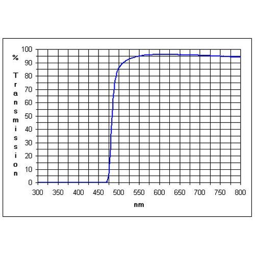

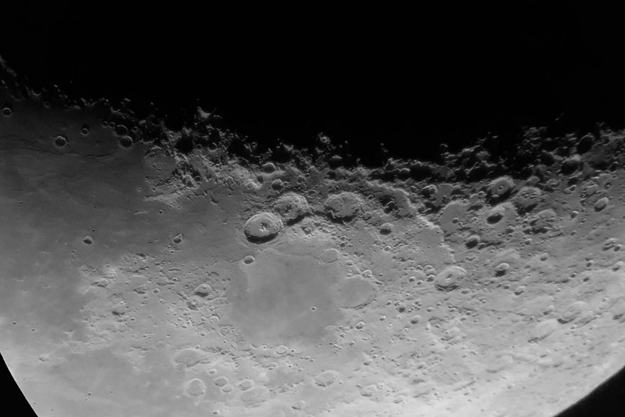

    Grazie per i complimenti. Riguardo al filtro Baader ho visto che ha grande impatto sull'osservazione della Luna, eliminando gli aloni violetti e aumentando il contrasto. L'ho provato anche sui sistemi doppi nella mia personale convinzione che il cromatismo residuo crei luce diffusa soprattutto nelle doppie con grande differenza di luminosità. In ogni caso con questo filtro si ha la sensazione che le immagini stellari siano più secche e definite.

    Per avere un'idea di cosa riesce a fare il filtro Baader 495 nm con la Luna vi posto questa foto fatta con il rifrattore, un oculare plossl da 9 mm lo smartphone Samsung S6 tenuto a mano.

    Se il risultato (relativamente alle doppie) è quello che tu dici mi sembra un'ottimo risultato.
    È la prima volta però che leggo dell'utilizzo di un filtro per la visione delle doppie (ma ne so poco).
    A rigor di logica, specialmente per stelle di elevata magnitudine dove l'aberrazione cromatica si fa più sentire, dovrebbe/potrebbe avere dei vantaggi. Tuttavia se la secondaria fosse molto sbilanciata e con una magnitudine vicina al limite dello strumento con un filtro che taglia una % di luce non si rischia di perdersela?

    Grazie ancora per i complimenti. Rispondo un attimo alla domanda di Fazio. In effetti non so se il filtro migliora veramente la visione delle stelle doppie: ho fatto solo una prova. Nelle prossime serate osserverò delle doppie con e senza filtro per fare confronti. So solo che il Baader 495 nm longpass ha una trasmissività del 95%, quindi indebolisce molto poco; diciamo che è come se si usasse un oculare con molti gruppi di lenti. Infatti ci ho osservato anche galassie come M65 ed M66 senza notare differenze con e senza filtro. Questa è la curva di trasmissione.
