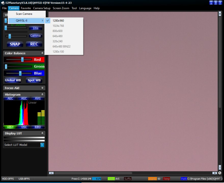

Come promesso ti aggiorno: allora a me con W10 e porta usb3.0 funziona perfettamente.
ho seguito questa procedura:
-collegato la camera alla porta usb
-ho installato prima il driver (quello che hai scritto te, il QHY5IIDriver160519(Beta)) dal sito ufficiale che hai linkato te
-ho installato EZPlanetary sempre scaricato dal sito ufficiale, è la versione 3.8.10
ma non penso che l'ordine di installazione sia importante.
Tuttavia, appena acceso EZPlanetary sembrava non funzionare, ho iniziato a "vedere" (schermata che cambia colore in base a dove punto la camera, non essendo collegata al telescopio) quando sono andato su camera-QHY5L-II e scelto una risoluzione. se non l'hai fatto prova a vedere se così funziona.
altrimenti dovresti provare proprio con la simulazione di xp, o con i driver che ti manderà Capitano per messaggio
