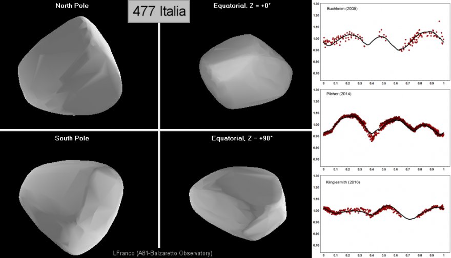

Ciao a tutti,

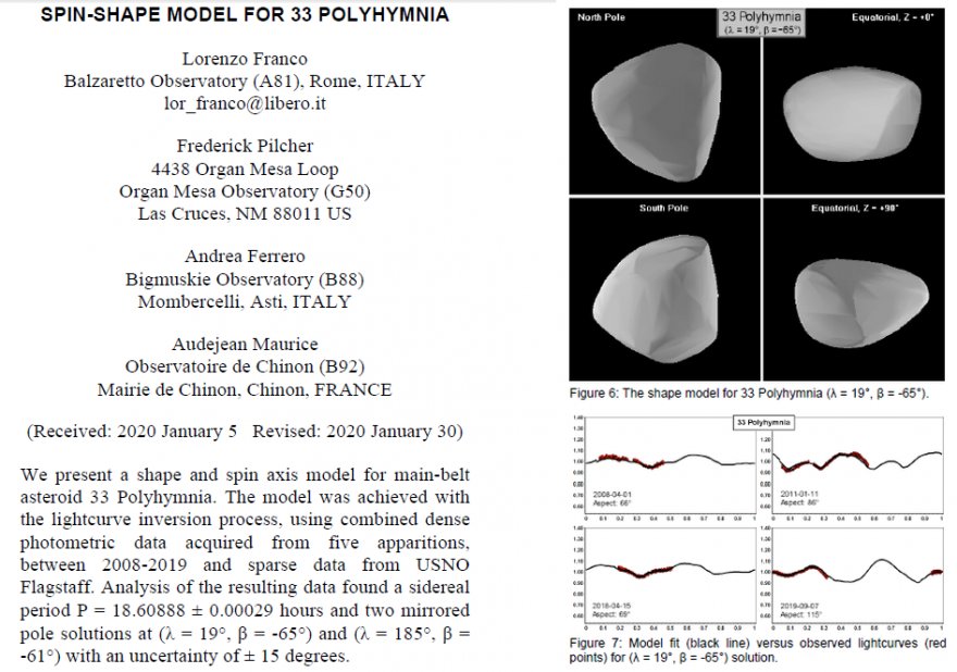

utilizzando la tecnica della fotometria è possibile registrare le variazioni della luminosità di un asteroide, causate dal suo moto di rotazione e dalle condizioni geometriche che caratterizzano la sua osservazione ad una determinata epoca/opposizione. Numerose curve di luce, acquisite in diverse opposizioni, permettono di ricostruire l'aspetto 3D dell'asteroide con le procedure di "inversione delle curve di luce". Sono dei metodi matematici messi a punto una ventina di anni fa e che permettono di ottenere un solido convesso che approssima l'aspetto dell'asteroide.
Ho utilizzato queste tecniche per modellare l'aspetto degli asteroidi di fascia principale 33 Polyhymnia e 477 Italia. Il primo è stato pubblicato sul Minor Planet Bulletin questo mese, mentre il secondo sarà oggetto di una prossima pubblicazione. Per quest'ultimo l'animazione può essere vista qui: https://digidownload.libero.it/A81_O..._Animation.gif
Sembra incredibile ma tutto questo si ottiene partendo da un puntino luminoso che si muove nel cielo.
Saluti
Lorenzo Franco

tra l'altro, correggimi se sbaglio, sono tutti lavori eseguibili anche da un centro città, giusto?

Il risultato è entusiasmante per tutti gli amanti della scienza
mi scoraggia un po' la tempistica, non essendo più giovanissimo
le curve di luce sono state raccolte in un intervallo di tempo di 11 anni ?
E' possibile ridurre notevolmente i tempi ?
Per esempio combinando le curve di luce di osservatori in altre parti del mondo
O con asteroidi di diverse orbite e diverse velocità di rotazione

In questo caso ho ottenuto i due modelli utilizzando osservazioni di altri osservatori che hanno messo a disposizione i loro dati.
Comunque ti confermo che le mie osservazioni fotometriche e spettroscopiche le faccio da Roma (entro il raccordo anulare).
Saluti
Lorenzo Franco
29-03-2020, 12:59 #5
Re: Modelli di asteroidi
Purtroppo non c'è modo di velocizzare la cosa, occorre utilizzare dati acquisiti in numerosi anni, durante i quali l'asteroide si mostra da prospettive geometriche diverse, almeno per gli asteroidi di fascia principale.
Per questo tipo di lavori si utilizzano i dati "storici" acquisiti negli ultimi 10-20 anni ed a volte anche di più. In pratica quello che acquisisco oggi (e metto a disposizione della comunità scientifica) potrà essere utilizzato in futuro da altri. Questo è il percorso della scienza.
Saluti
Lorenzo Franco
