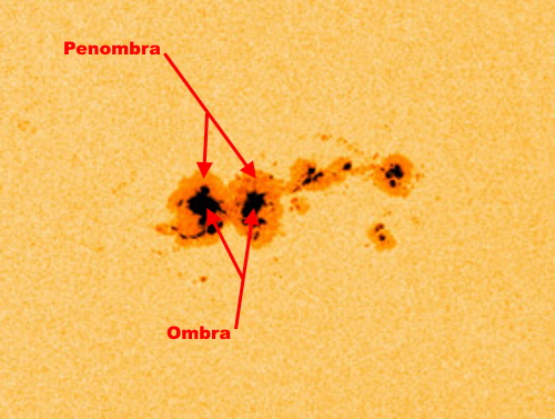

    Molto bella questa descrizione, cosa intendi con penombra?
    Cioè....la macchia è una specie di "buco" nella suerficie? e quindi si vede come se fosse una specie di cratere?
    Cosa si vede esattamente?
    Te lo spiego con una immagine.
    Elaborazione da immagine originale sonda SOHO
    Fonte: https://sohowww.nascom.nasa.gov/home.html

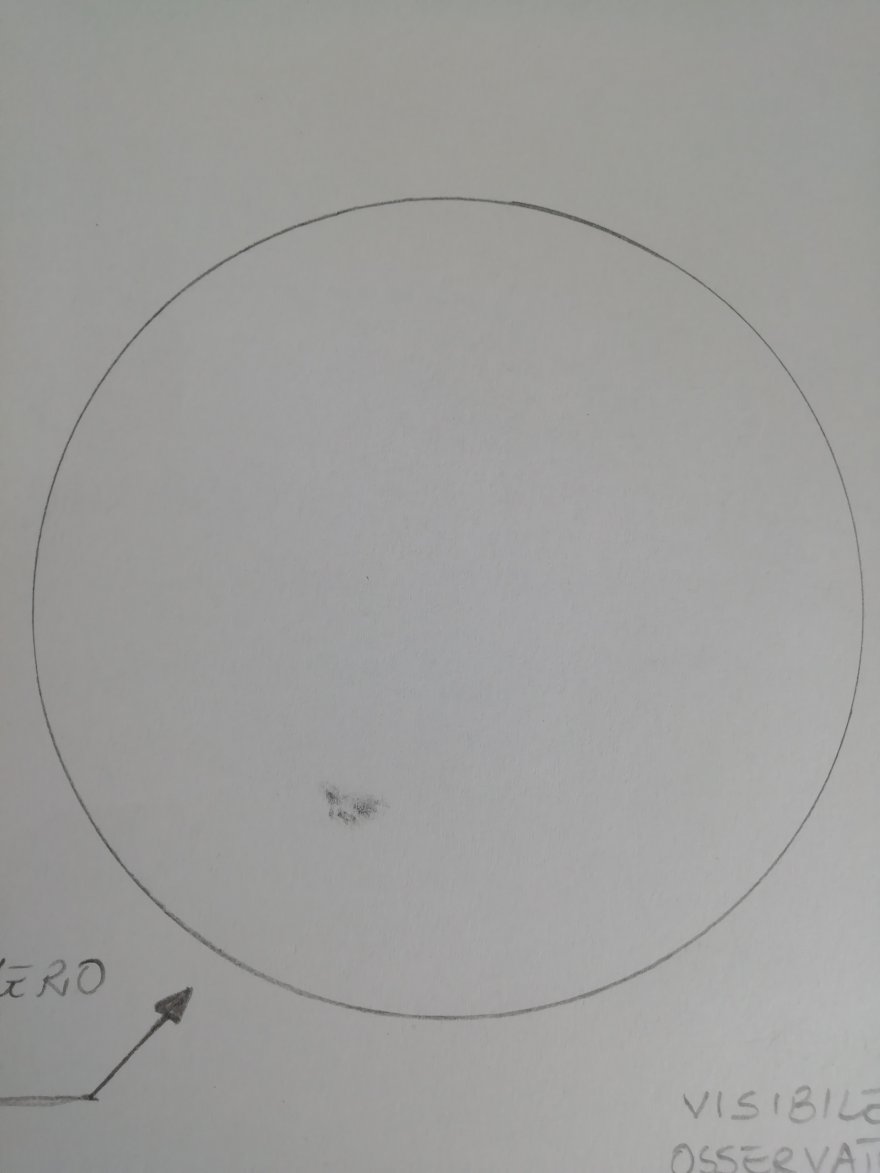

    Oggi ho fatto la mia prima osservazione del sole dal balcone di casa con il mio newton. Vi allego uno sketch, nulla di ché, visto anche il seeing impietoso...

    Bene, sono solo un po grandine, devi solo fare maggiore attenzioni alle proporzioni tra il disco solare e il/i gruppo/i di macchie.
    Oggi (e domani) sono di turno "reperibilita" (12 h) a lavoro, quindi niente osservazione oggi, ho visto sul sito SOHO che il gruppo si è ulteriormente evoluto; la nostra stella sta finalmente cominciando a svegliarsi.
