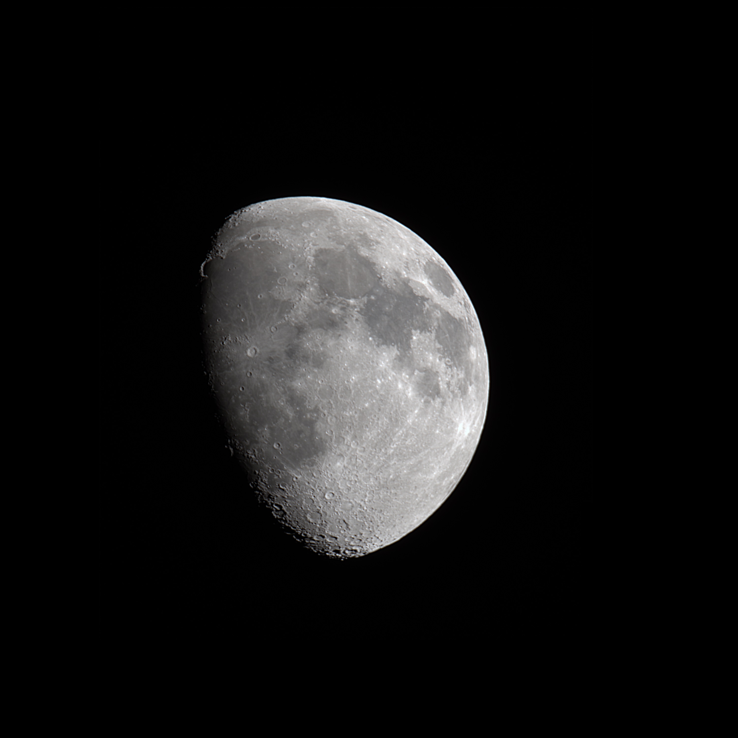

ma senza ancora spingermi all'ultimo sulla mineral moon e ho ottenuto questo:
^^^ foto fatta con un obiettivo fotografico da 600mm (vi lascio immaginare quanto sia difficile, e quindi poco accurata, la messa a fuoco in confronto ad un telescopio con focheggiatore micrometrico) su AZ GTI, a F16, 100ISO, tempo 1/8sec
Selezionato con PIPP 200 foto su 300 scattate, sommato con Autostakkert e poi trattato con Registax
Facendo questo, mi sono accorto di una cosa:
dopo aver selezionato le foto con PIPP, Autostakkert permette la somma delle foto, ma (seguendo la procedura dei video), questo a me funziona solo se sono già più o mano allineate.
Nella mia esperienza che ha portato alla foto di poco sopra mi sono trovato, per caso, a aver fatto le foto alla luna una notte proprio in corrispondenza del meridian flip.
Risultato: avevo una serie di foto con la macchina che scattava in un senso e la serie seguente con la macchina che scattava nell'altro => in questa configurazione autostakkert ha fatto un casino, tentando di sommare cose di zone diametralmente opposte.
Ho quindi dovuto usare PIPP per trattare tutte le foto con un orientamento (ruotando le foto di +90°) e poi quelle dell'altro orientamento (ruotando le foto di -90°).
Questo ha permesso di avere immagini più o meno allineate tra di loro e non completamente a caso che sono quindi state processate correttamente da Autostakkert.
Infine con Registax è saltato fuori il dettaglio che vedi in foto, ma prima era qualcosa di orrendo (non sto a postare la foto prima di Registax, ma per mio gusto, faceva schifo a vedersi).
