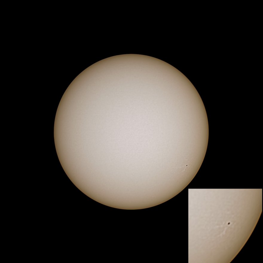

    16 Giugno - Il mio primo sole
    Ecco il mio primo tentativo in luce bianca con il filtro HOYA PRO ND100K
    Devo dire che la messa a fuoco non è affatto facile in pieno sole e in live view della reflex.
    Newton 200/900 con filtro HOYA montato cosi
    7D2 a fuoco diretto
    Filmato FullHD di 2min e 30sec circa
    PiPP>AS>Registax (più PS per dargli un po' di giallo)
    Come primo tentativo sono più che soddisfatto, e ci tengo a dire grazie a tutti per i consigli e suggerimenti che mi hanno fatto partire col piede giusto.

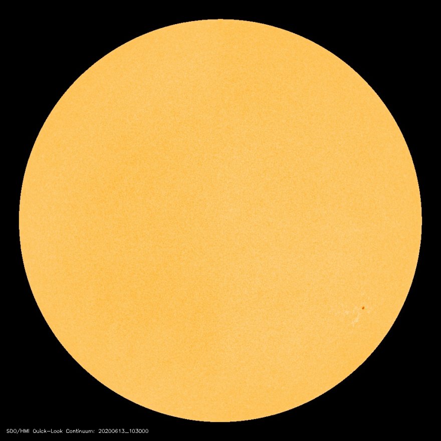

    Anche l confronto con SOHO mostra la macchiolina e le i due "baffi" chiari sotto (brillamenti? non so come chiamarli, scusate ).
    Ovviamente commenti e critiche più che graditi!
    Ultima modifica di gianluca74; 13-06-2020 alle 16:57

    Ottima prima immagine, i baffi chiari che vedi sono delle facole.
    Otterresti di più con un filtro astrosolar a tutta apertura meglio ancora se ci si abbina
    un baader continuum.
    E poi, perdonami, non è vero che l'astrosolar sia delicato, anzi, è più resistente di quanto sembri.
    Saluti e complimenti

    Grazie @turi lo vecchio
    anche per le facole.
    L'astrosolar ce l'ho e di sicuro ci farò un bel filtro a tutta apertura, o almeno nel limite del possibile del foglio A4.
    Appena rispunta il sole dalle nuvole ci riprovo
    Grazie davvero.

    Ti consiglierei di aumentare ancora un po' il tempo di posa, o lasciarlo invariato e aumentare gli iso se stai usando una reflex.
    In questo modo togli quel residuo di saturazione visibile al centro disco, ed aumenti il contrasto del bordo rilevando altre facole
    se visibili, il bordo solare di solito è ricco di queste formazioni, tranne in questi periodi di scarsa attività ovviamente.
    Nel complesso personalmente preferisco avere una immagine solare lievemente sotto esposta, che poi può sempre essere recuperata,
    ma una saturazione è irrecuperabile, poi certamente ognuno si regola come meglio crede.
    Saluti
