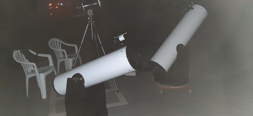

Sabato notte osservazione insieme a un amico (frequentatore del forum) alle prime armi col suo Dobson nuovo nuovo.
Abbiamo messo al lavoro un Dobson 300, un Dobson 250 e un Mak 127.

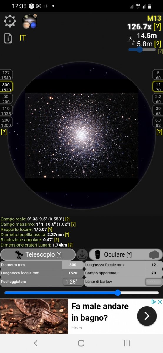

Con un cielo decente, M13 si sarebbe visto così nei "grossi" Newton:

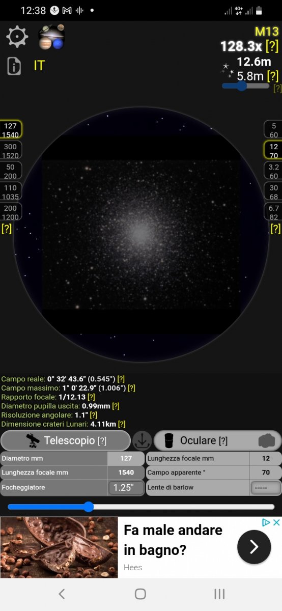

E invece, si vedeva così:
Simulazioni esagerate per rendere meglio l'idea, ma che non si discostano troppo dalla realtà.
Tanto per dire, non c'era traccia della Via Lattea: inquinamento luminoso osceno.Newton: GSO 303/1500; 150/1400; Bresser NT-150L Hexafoc - Mak: Sw 127/1540 BD; VMC11OL - rifrattori: 50/600; 70/350; ETX70 AT; 70/700; 77/910; 90/500.
