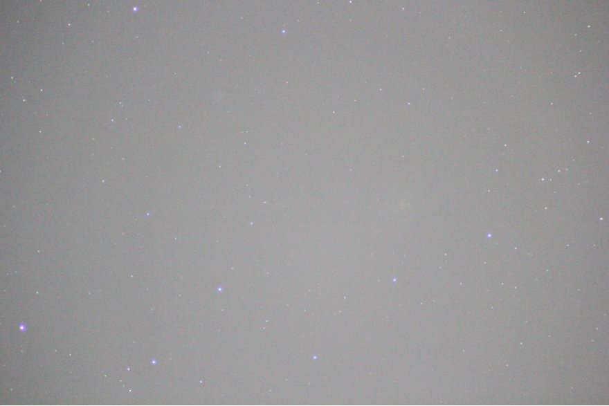

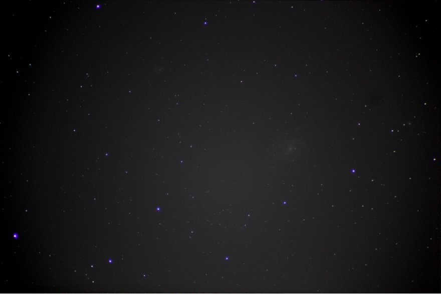

ho eseguito una prima prova di ripresa di M101 con un rifrattore 120 e Reflex Canon EOS 550D.
Vorrei un consiglio su come procedere nei tempi di esposizione.
In pratica ho visto che mantenendomi intorno ai 20'' la ripresa presentava fondo scuro e iniziavano ad intravedersi le due galassie.
Allungando i tempi di esposizione intorno ai 40'' e 50'' la ripresa veniva sempre come sovraesposta.
Ripresa a 20''
Ripresa a 50''
In quale modo dovrei procedere: fare molti scatti a 20'' e poi sommarli fra loro oppure allungare i tempi di esposizione e poi in qualche modo in post elaborazione togliere tutto l'elemento chiaro?
GRAZIE

Ciao Fabio! Non farti ingannare dallo stretch che fa lo schermo della reflex, per essere sicuro di non sovraesporre apri il RAW in PixInsight e misura il valore di fondo cielo con lo strumento a forma di croce con un quadrato all'interno. Inoltre usa il processo statistics per leggere il valore e max e non, ti daranno un'idea di come è esposta l'immagine! Infine histogram transformation per vedere l'istogramma reale sottoforma di grafico
Se hai molto inquinamento luminoso è preferibile fare molte (ma davvero molte!) pose brevi, viceversa se hai un bel cielo di montagna!
