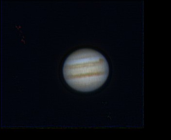

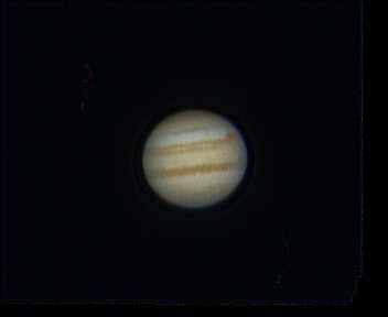

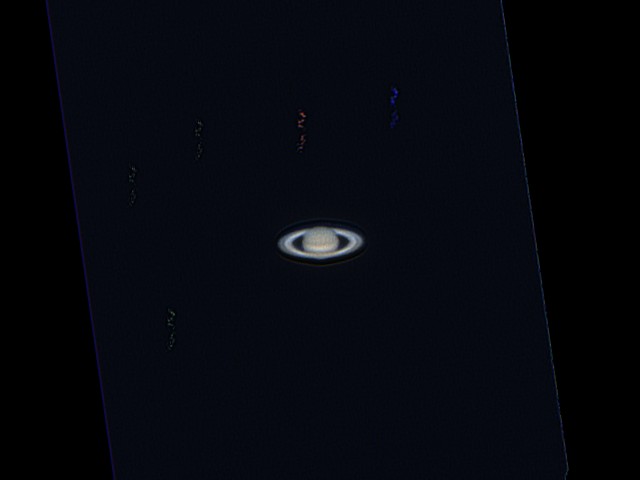

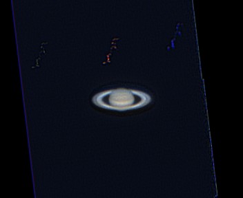

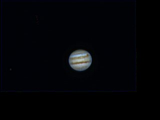

    Buongiorno a tutti. Prime prove. Ho usato una toucam pro ii con un 130/900 newton su montatura eqm35. Elaborazione autostakkert e registax. 1. Sicuramente posso migliorare nell'elaborazione di molto. Molto ben accetti consigli. 2. Considerando il seeing pessimo e il balcone situato in Roma city, secondo voi il passaggio a un asi 120 o 224 (colori) migliorerebbe un pó la situazione oppure sarebbero soldi buttati? Grazie dell'attenzione.

    Il primo Giove è notevole.
    Se sei riuscito a fare questo con la Tuocam, di sicuro con una ASI sfornerai di gran meglio.
