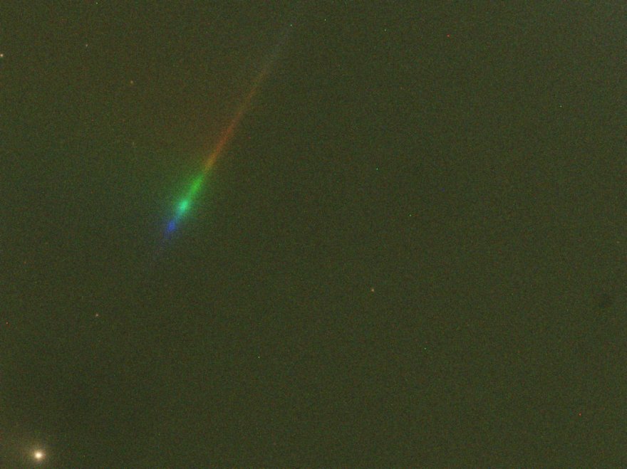

    Questo è uno scatto singolo fatto stasera attraverso le nuvole, nonostante sia disastrato e non so nemmeno se ero a bene a fuoco, quantomeno ho scoperto che col 72ed e l'asi 224 lo spettro ci sta tutto dentro l'inquadratura. Sono tuttavia molto arrugginito e ricordo pochissimo di come si processano, se riesco a sommare gli altri scatti disastrati che ho fatto posterò i risultati.

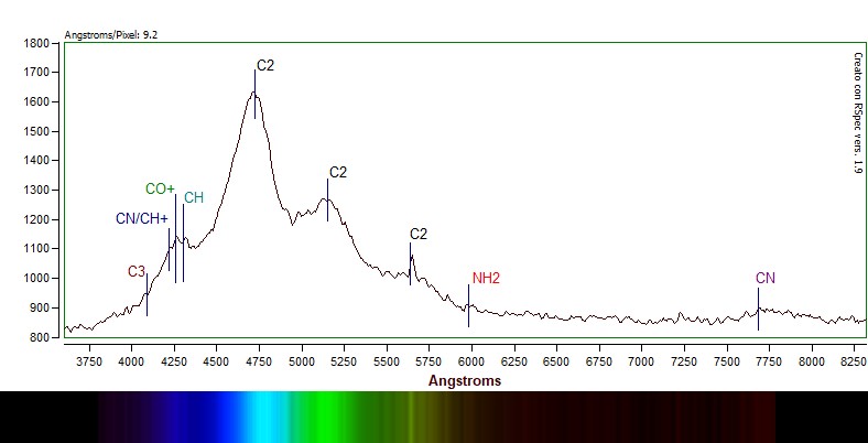

    Ecco qua lo spettro della Neowise elaborato velocemente. Nonostante nessuna correzione per lo strumento, già con una calibrazione lineare basandomi sul picco più alto (che sicuramente era carbonio biatomico) tutti gli altri picchi sono andati a posto con un errore contenuto. Con una calibrazione di secondo ordine l'errore era praticamente zero su tutte le linee principali delle comete .
    Dubito che il CN possa essere quel picco così allargato, ma ce l'ho messo lo stesso a scopo didattico.
