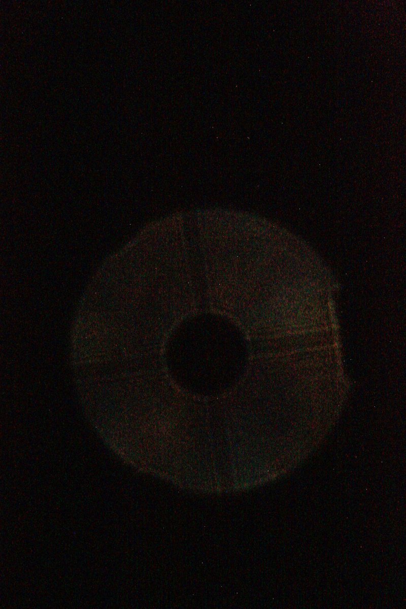

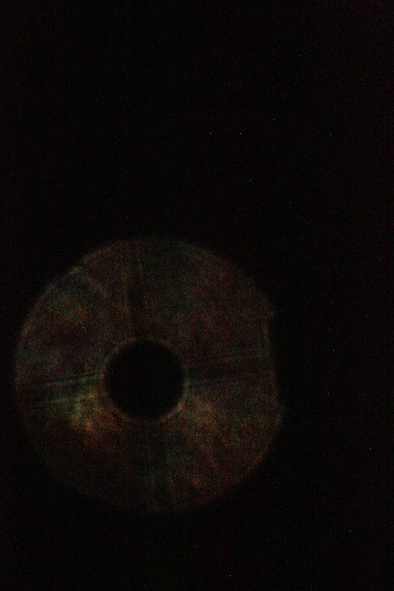

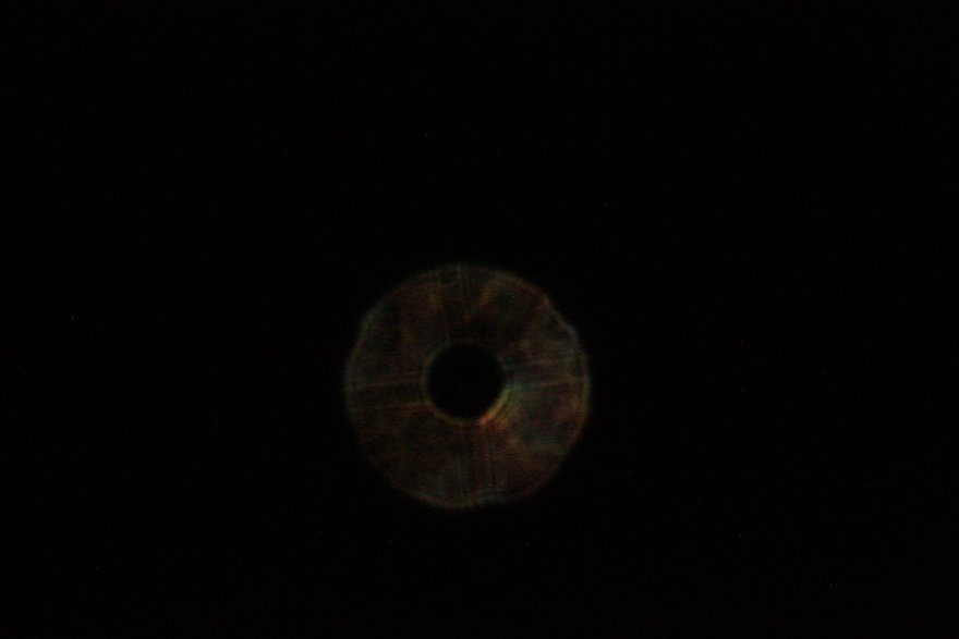

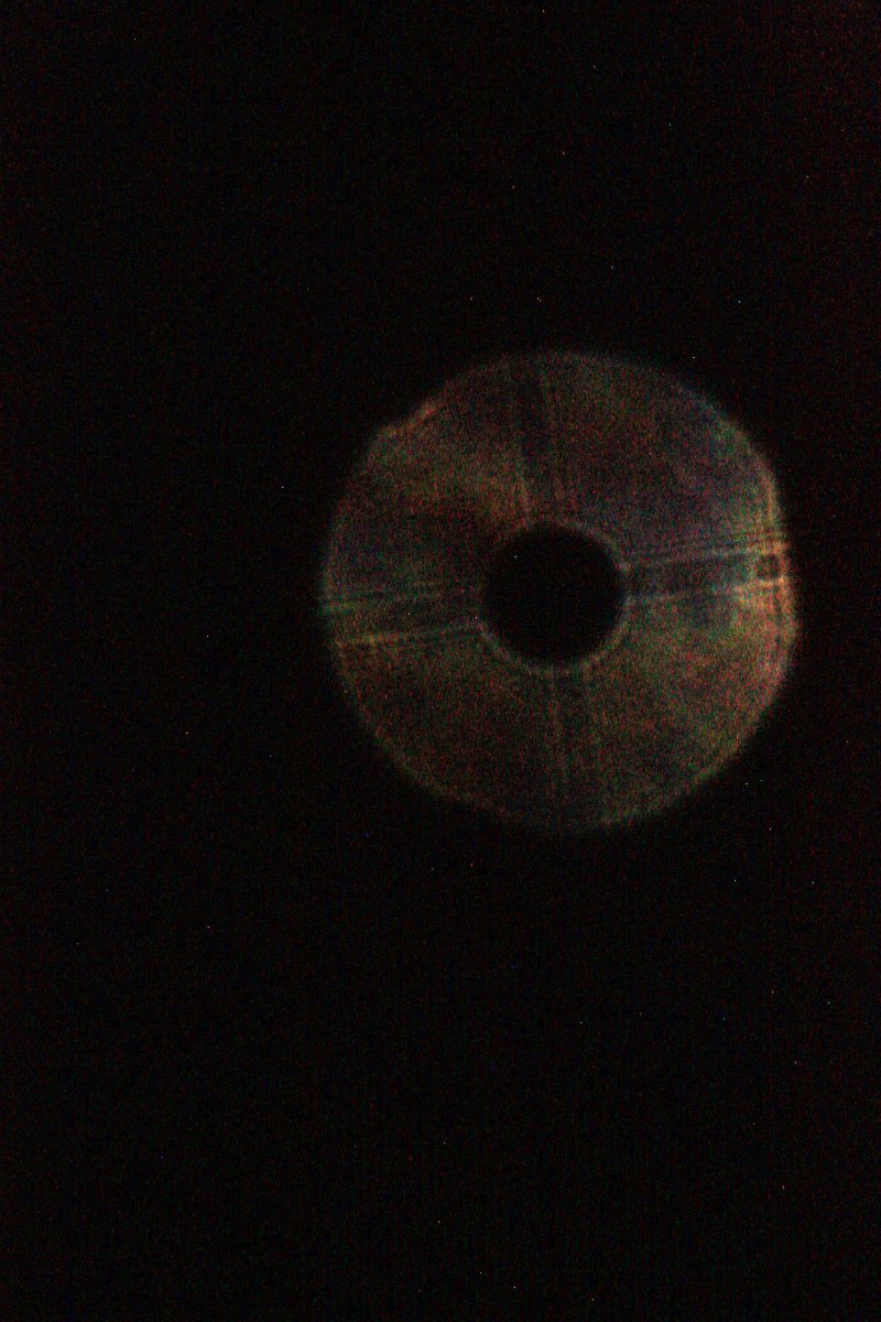

    Ho fatto lo star test con la configurazione reflex + barlow 2x.
    Sembra abbastanza centrato ma chiedo a voi per sicurezza.
    A parte la prima, le altre le ho modificate in modo da renderle più luminose.
    I cerchi concentrici non li vedo, il problema è la reflex? O si vedono solo con l'oculare inserito

    Sbaglio o hai sfocato troppo? Vedo nettamente l'ombra del secondario, non gli anelli di diffrazione. Qui spiega bene:
    http://www.loptics.com/articles/star...starshape.html
    "Keeping the star centered, defocus the star slightly inside then outside of focus. Do it slowly at first, then rapidly. Star testing like this is most sensitive when you are very close to focus, so don't defocus by a large amount. You should just start to see the secondary shadow emerge at most. If you see it distinctly, you have probably defocused too much. This will require only a fraction of a turn of the fine-focus knob."
