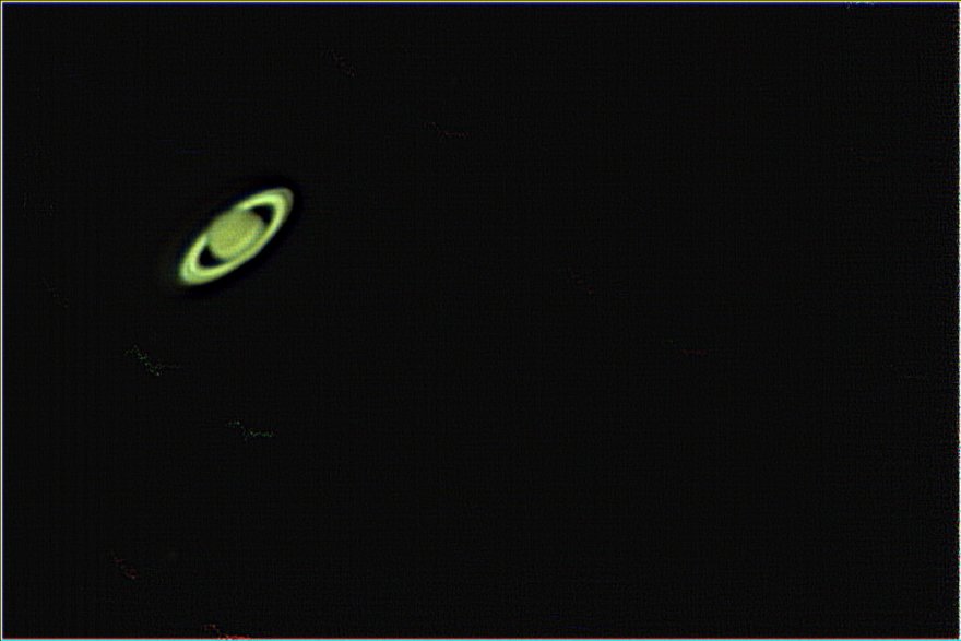

    Buongiorno a tutti. Dopo un pò di tempo sono finalmente riuscito ad usare un pò il telescopio. Più che altro sono una lunga serie di prove. Sto ancora cercando di fare per bene gli allienamenti a 2 o 3 stelle.. non è sempre facile. E ho provato a fare qualche foto in particolare a Giove e Saturno. Le difficoltà non sono poche. Il seeing, imparare a usare i vari software e anche la webcam che forse non è delle migliori. Posto una foto di Saturno dopo varie modifiche fatta con una barlow 2x. So che fa abbastanza schifo ma devo capire alcuni meccanismi.
    Le domande però sono tante. Ad esempio perchè senza barlow la proiezione dell'immagine sul pc viene sfocata? Solo con la barlow riesco a mettere a fuoco. (Parlo della messa a fuoco sul telescopio non del software).

    ricordaci tutta la tua strumentazione...

    Certo.
    Ho un celestron ultima 2000 SC 2032/203 f10 montato su una EQ5 con oculare celestron 25mm wide angle. In aggiunta ho acquistato un oculare ES da 10mm 52° una barlow omegon 2x premium e per le foto uso una celestron neximage burst c. I sofware inclusi nella fotocamera sono iCap 2.3 e RegiStax 6.1

    Per il colore usa il tool di registax bilanciamento colori “lo fa in automatico “ così togli subito quella tonalità di verde inaccettabile 😤
    Poi ti consiglio di elaborare la foto co A/S 2

    In realtà credo di averlo fatto. Si chiama RGB align credo. Penso sia più colpa dei wavelets che devo imparare ad usare bene. Purtroppo devo ancora prenderci la mano con le regolazioni. Col programma iCap ho dovuto impostare tutto manualmente perchè se lasciavo in automatico Saturno risultava brillante come la luna piena e completamente privo di dettagli. Altra cosa accanto a dove osservavo c'era un giardino iluminato. Sicuramente avrà influito anche quello.
    Insomma devo continuare a provare nel tempo ma mi sta venendo il dubbio che la mia fotocamera si un pò scarsa. Cosa ne pensate?

    Potrebbe essere, ma cerca prima di capire se quel verde nasce in acquisizione o in post produzione e quali parametri puoi variare sulla webcam. Ci sta che riesci a far funzionare tutto. Per la messa a fuoco senza webcam non so, gli SC dovrebbero mettere a fuoco senza problemi, solo che senza barlow il pianeta sarà molto piccolo e forse è per quello che è più difficile metterlo a fuoco (prova a mettere a fuoco Giove che è molto più luminoso)

    Quasi sicuramente quel colore è saltato fuori in post produzione. Di certo non sono ancora pratico di tutti quei settaggi manuali. Ma non è tanto il colore che mi preoccupa. Mi piacerebbe riuscire a fare foto un pò più dettagliate. Non chissachè ma un pochino di più non sarebbe male. Comunque piano piano...
    Giove è forse più semplice ma non so perchè su 2/3 video è venuto ovale come un uovo 😂 chissà cos'ho sbagliato.

    A volte un cattivo seeing ovalizza in modo variabile e casuale nel corso dello stesso video

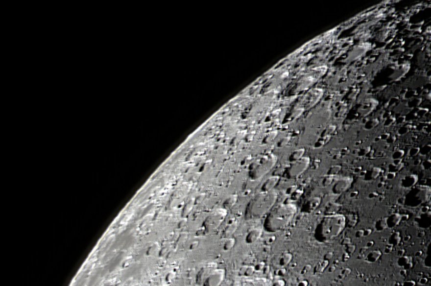

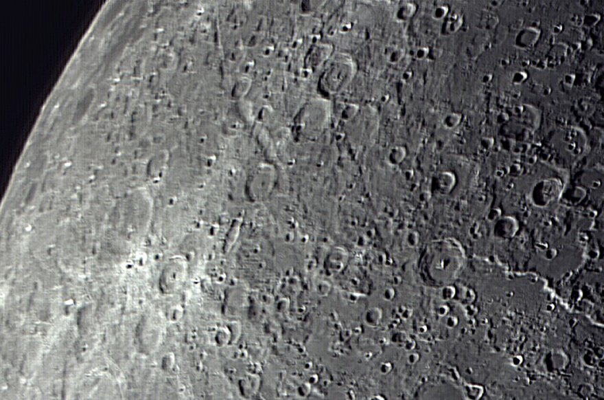

    Qui ho un Giove e una Luna. Devo ancora perfezionarmi ma sono comunque piuttosto soddisfatto di queste foto.
    Domanda. Noto che la luna appare enorme. C'è una sorta di zoom nella fotocamera? C'è modo di farla entrare tutta in un unica immagine? Ho soltanto messo la fotocamera nell'angolare del telescopio e l'immagine si è ingigantita.

    Sole L'avatar di gianluca74
    Apr 2020
    Fine del Lago Maggiore
    663
    31 Post(s)
    Re: Saturno and friends
    Se intendi ingigantita rispetto a quello che vedevi nell'oculare, allora si è normale.
    Il sensore della camera è piccolo, e di conseguenza è piccolo anche l'angolo di campo che può inquadrare.
    Niente ingrandimenti della camera, è solo che quello che riesce ad inquadrare il sensore è una frazione del campo che ti restituisce l'oculare
