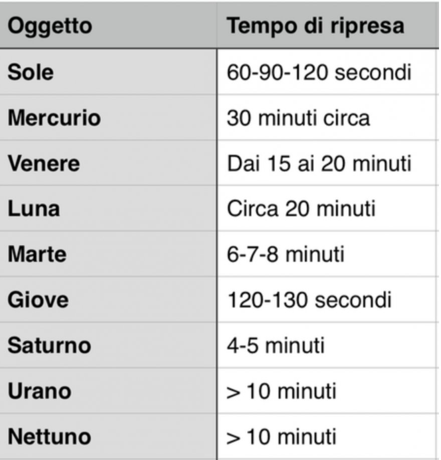

Altra cosa. Non sono riuscito a trovare sul forum quelli che sono i "tempi di esposizione" per fotografare i pianeti. Non so se esistano dati univochi. Probabilmente ci saranno diverse varianti dipendenti credo dalle strumentazioni che si usano, dalle condizioni atmosferiche ecc. Ho trovato però una tabella su di un sito internet. Cosa ne pensate?

Veniamo alla tua domanda, intanto capiamo cosa vuoi sapere, perché chiedi dei tempi di esposizione e poi metti una tabella con i tempi di ripresa. Tempo di esposizione e tempo di ripresa sono due concetti diversi. Il tempo di esposizione è il tempo in cui il sensore della camera viene esposto alla luce (parliamo di pochi millisecondi in campo planetario), mentre il tempo di ripresa è la durata del video che stai facendo (e questi variano da oggetto a oggetto - e la tabella ti può essere di aiuto).
Ecco la mia esperienza personale (come sopra, ti invito comunque a sentire anche altri pareri più esperti). Io mi pongo l'obiettivo di quanti frame voglio raccogliere e in base a questi regolo le altre cose. In serate con buon seeing mi "accontento" di 1000-1500 frames, in serate un po' più turbolente arrivo intorno ai 2000-3000 (non sono mai andato oltre).
Se devo riprendere la Luna, essendo un corpo abbastanza "fermo" (lasciami passare il termine) le riprese possono durare di più, quindi ci posso mettere più tempo per raccogliere i 1000 frames per cui imposto un framerate abbastanza basso, intorno ai 5FPS (sicuramente la porta USB non sarà sovraccaricata). Con 5FPS al secondo in un minuto raccolgo 300 frame e in 5 minuti arrivo a 1500 e mi fermo.
Se devo riprendere Giove, esso è un pianeta che ruota molto velocemente (se fai una simulazione con Stellarium ad esempio, vedrai che la GMR si sposta di minuto in minuto) quindi se facessi un filmato di 5minuti i frame non potrebbero essere allineati (in post-elaborazione) perché la GMR sarebbe sempre in posizione diversa. Quindi per Giove considero filmati al max di 2 minuti, e per raccogliere 1500 frames in 2 minuti ne devo raccogliere circa 12 al secondo (12FPS). Io mi attesto intorno ai 10FPS, qualcuno dice che con Giove ci si può spingere fino a 15FPS. Il tempo di esposizione del sensore lo imposto in base ai valori descritti sopra, se voglio raccogliere a 5FPS imposto l'esposizione ad 1/5 di secondo (1000/5=200ms), ecc....

Eh si ho fatto un pò di confusione. La mia domanda era rivolta a sapere i tempi di ripresa. Anche qui mi hai schiarito un pò le idee. Che dire... grazie 😄
