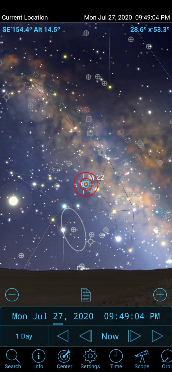

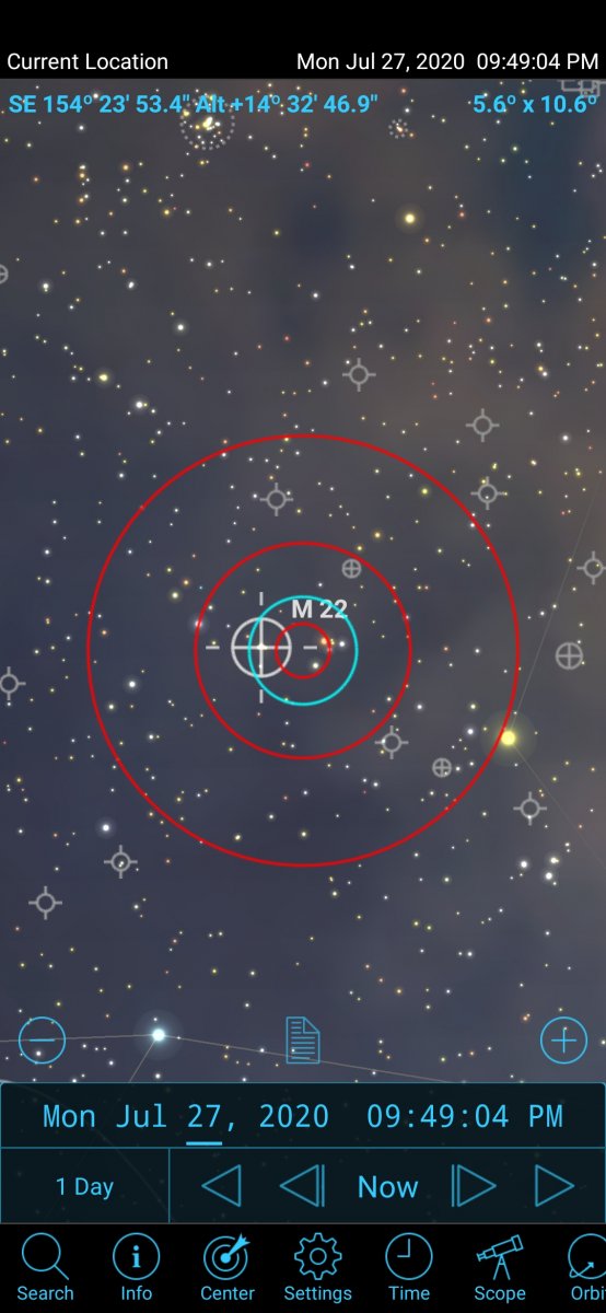

    Quando le condizioni permettono cé da cercare piccoli particolari, partendo dalle due galassie satelliti (se sono ben contrastate la serata é ok) fino ad intravedere uno stacco di luce nell' alone in direzione di M 110, indice della banda di polveri. E perché no individuare la ngc 206 (forse al limite per 127, forse)
    A titolo di esempio lo scorso novilunio, nel mio cercatore da 80 per 15 ingrandimenti, la galassia si vedeva tutta intera l' alone definito e quello stacco di lice di cui sopra. Ma mi trovavo a 2000 metri sotto un cielo non male.
    Per M22 potresti partire da Kaus Borealis seguendo le triangolazioni di stelle che ti portano facilmente al target:
    Screenshot_20200727_174831_com.simulationcurriculum.skysafari5pro.jpgScreenshot_20200727_174825_com.simulationcurriculum.skysafari5pro.jpg
