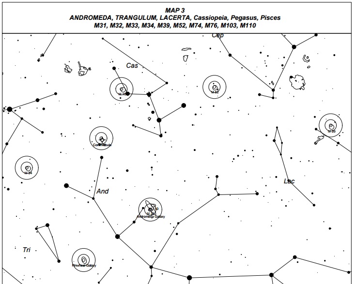

    La particolarità del telrad (e del più piccolo quickfinder), sono proprio gli anelli concentrici questi hanno ampiezza angolare ben precisa, 4°, 2° e 0,5° (solo gli ultimi due nel quickfinder). Con questo e una mappa stellare (la quale ha riferimenti angolari a bordo pagina date dalle coordinate) ti puoi strudiare il "percorso" (appunto lo starhopping) da una stella o gruppo di stelle visibili ad occhio nudo, fino all'oggetto cercato, poi da lì, con il cercatore ottico (che ha normalmente proprio un campo di 4 o 5°) lo centri perfettamente, poi procedi all'osservazione con il telescopio.
    Insomma, avendo un riferimento angolare visivo, si sa esattamente di quanto muoversi per "saltare" da una stella all'altra per arrifare al target, un po come avere un righello per prendere le misure.
    Ci sono atlanti cartacei con mappe fornite di un foglio di acetato dove son segnati (in scala corretta) i tre cerchi del telrad, o in software tipo stellarium, la possibilità di stampare mappe con detti cerchi.
    Fonte immagine www.grag.org

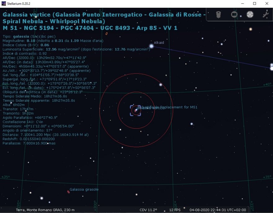

    apriamo stellarium e puntiamo con il telrad M51 al centro
    Ora abbiamo dei riferimenti per trovare M51, e in questo caso la stella di riferimento non è Alkaid, ma 24 Cvn, che la troviamo in alto a destra dell'ultimo cerchio del telrad.
    Quindi si cerca di replicare il tutto in maniera più precise possibile ed ora è molto probabile che troverai M51 già nell'oculare quello che ti rilascia minori ingrandimenti e quindi un campo maggiore, se così non fosse affini la ricerca con il cercatore ottico, che come anticipato da Angelo, avendo un campo inquadrato ci circa 5 gradi, tutto quello che sta nel telrad (e anche più) te lo ritrovi nel cercatore ottico.
    Quando vuoi cercare un oggetto puntalo prima con il telrad con stellarium e poi ti cerchi i riferimenti, o un percorso da seguire.
