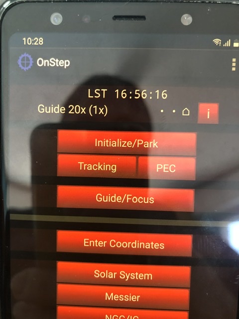

    Mi aggiungo in questa discussione per evitare di aprirne una nuova. Sto muovendo i primi passi con un sistema GoTo OnStep comandato via app da smartphone. Faccio un po’ fatica a fare l’allineamento, purtroppo la Polare la posso solo immaginare in quanto è alle mie spalle dietro la casa… quindi la montatura è allineata con bussola e latitudine, a spanne. Dalle prime prove con l’allineamento a 2 stelle, una volto completata, la stella scelta la vedo nel campo del red dot, non certo dall’oculare (anche se da 32mm). In una guida che ho trovato online si dice di prestare attenzione al valore LST che deve scostarsi solo di qualche minuto dall’ora corrente (se non ho capito male), allego lo stralcio della guida e il valore che vedo sull’app. Le coordinate del punto osservativo impostate sono giuste, dove sistemo quanto suggerito?

    Pur avendo inserito i dati giusti del sito, nella app Android di OnStep, il dato Local Sideral Time non corrisponde a quello che ottengo inserendo la longitudine su questo sito:
    http://www.jgiesen.de/astro/astroJS/siderealClock/
    Tutto ciò è abbastanza stressante. Se sapevo mi affidavo ad una montatura con GoTo “nativo”.
