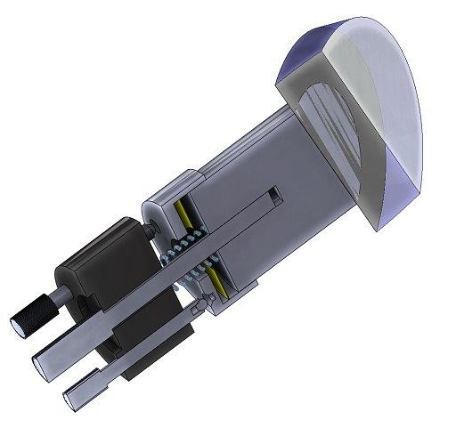

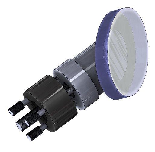

Quindi, mi sono armato di pazienza e di un calibro e di Solidworks e ho studiato questo prototipo
Quali sono le peculiarità? innanzitutto non so quanti di voi hanno tribolato al buio per cercare i fiorellini dove inserire la brugola da 2mm, bene il primo appunto è quello di avere dei pomelli sporgenti che non necessitano di uno strumento (che può anche cadere, se va bene a terra, se non sullo specchio), il secondo è che la rotazione dello specchio, impossibile dopo una decina di volte che si serrano i tre grani, e quindi ho pensato a una culla con la sede per le teste a sfera dei grani e un disco in mylar per facilitare la rotazione, come si vede in questo spaccato, dove lo si vede in giallo.
Per ora l'ho solo studiato, sto ragionando se migliorabile ancora, come a esempio una tazza a 45 gradi che abbracci lo specchio secondario allineandolo al tubo del focheggiatore.

Ciao, è molto interessante la presenza delle tre testine per la regolazione, però non ho assolutamente capito nulla della seconda parte, quella dello spaccato per intenderci.
