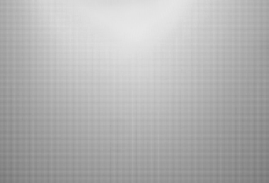

Ciao, per fare il Flat ho fatto così.
- Utilizzo una maglietta bianca davanti al tele ben stesa con elastico
- La illumino con il led dell'iphone a circa 25cm di distanza
- Provo e quando trovo il tempo giusto per l'istogramma al 40% procedo con i flat utilizzando il medesimo gain e offset dei light
In questo caso ho fatto foto da 2 secondi d'esposizione.
Ho utilizzato PixInsight per fare l'elaborazione.
06-09-2020, 13:16 #4
06-09-2020, 13:22 #5
Re: NGC 6611 e prima prova Asi 294 mc cooled
Il master flat già strecciato è questo:
Poi non saprei

mmm allora quella zona molto blu della foto corrisponde con la zona molto chiara del master flat, sicuro che non sia colpa del led del cellulare? secondo me devi proprio cambiare metodo, comprati una tavoletta luminosa, non costa molto ed ha la luce perfettamente uniforme. Poi anche quel cerchio più in basso non ha corretto bene, il master flat dovrebbe averlo evidenziato molto di più

Per i flat il metodo del cellulare non è buono perchè non garantisce un'illuminazione uniforme, anche se a occhio può sembrarlo. Io mi sono sempre trovato bene in due modi, in ordine di affidabilità:
- foto al cielo dopo il tramonto, in un punto abbastanza alto.
- schermata bianca del portatile, con schermo attaccato e perpendicolare al tubo ottico.
In entrambi i casi non scendere mai a valori troppo bassi di esposizione, altrimenti diventa non trascurabile il passaggio dell'otturatore.https://www.astrobin.com/users/Spacetime/ Skywatcher evostar 72ed - Heq5 synscan - canon 500d e 600d
07-09-2020, 08:14 #10
Sì decisamente un flat che ha la parte più chiara in alto non l'ho mai visto
Come dice Nicola il flat va preso al 45% della dinamica del sensore, quindi nel tuo caso a 28500 ADU avendo una FWC di 63.700
