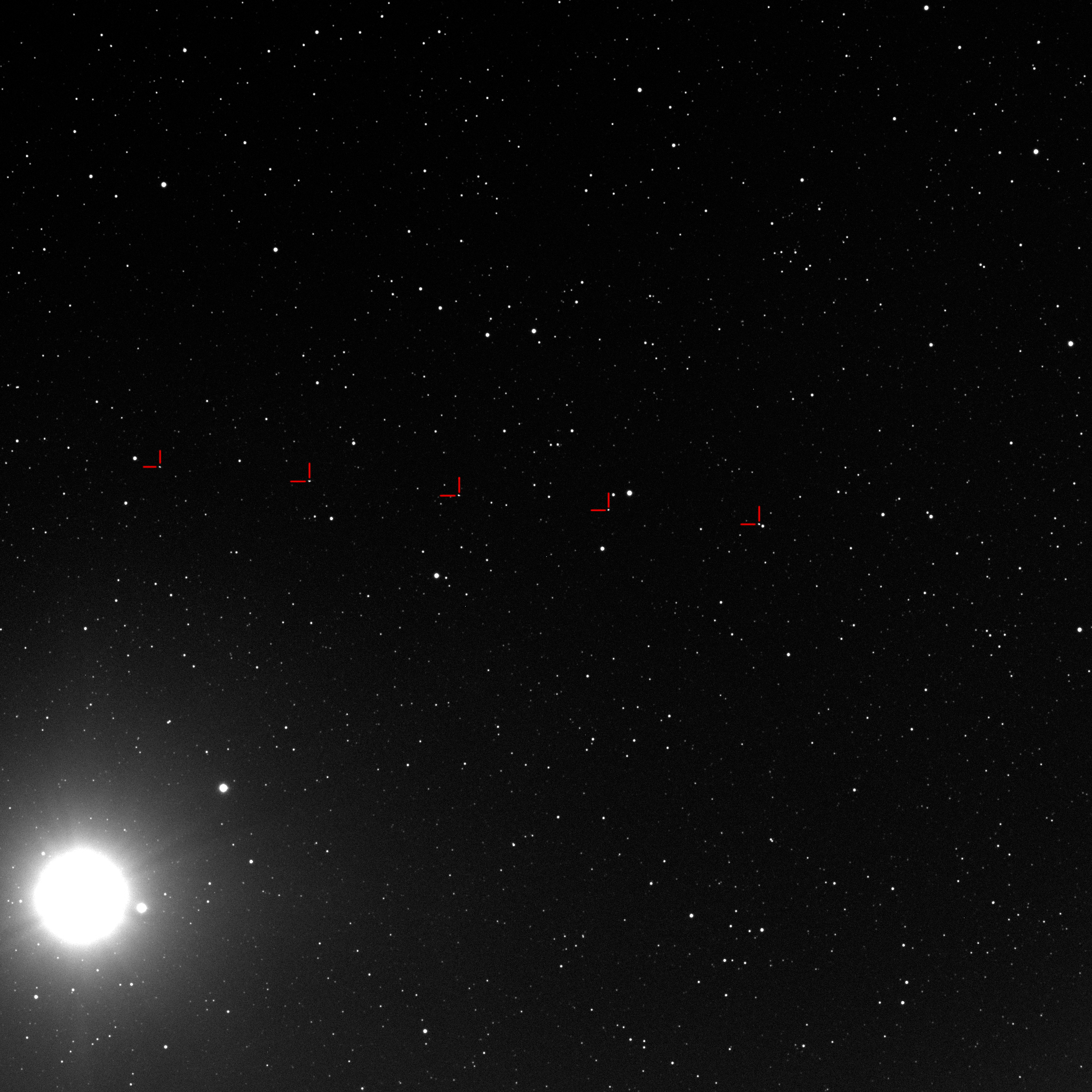

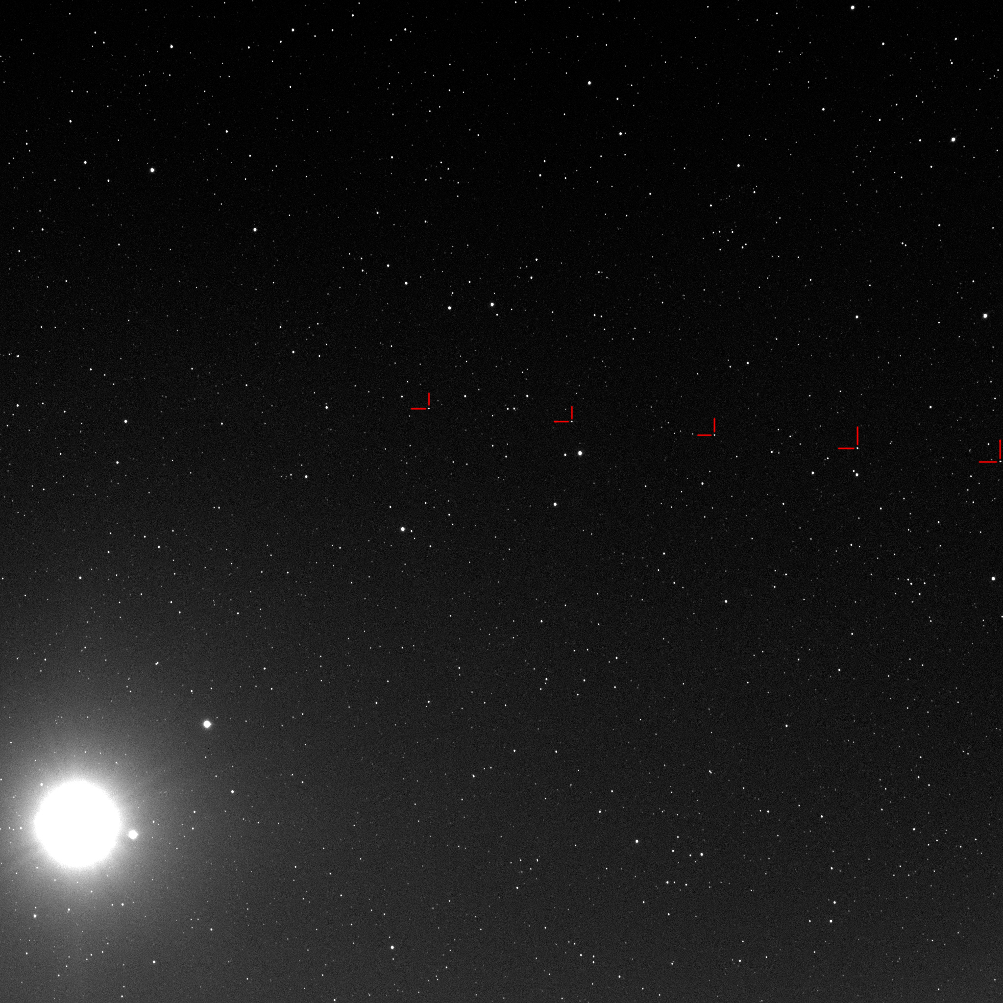

    Durante la ripresa del satellite di Giove Imalia ( https://www.astronomia.com/forum/sho...-lune-di-Giove ) mi è capitato di registrare in due frame da 120s dei satelliti che attraversavano il campo di circa 1.1 gradi.
    Non ho registrato la scia ma dei puntini che, se in movimento dovrebbero essere compatibili con la rotazione terrestre.
    Quindi sembra un satellite che fa un lampeggio veloce e regolare fisso nella stessa zona di cielo.
    Le immagini in alta risoluzione le trovate qui:
    http://www.astrofili-cremona.it/foto...satellite1.jpg
    http://www.astrofili-cremona.it/foto...satellite2.jpg
    Qualcuno ne sa di più?
    La data era 11 agosto 2020 ore 22:21 e 22:41 TU

    I satelliti geostazionari dovrebbero trovarsi più in alto rispetto al piano dell'eclittica in quel giorno, avresti dovuto vederli poi in tutti i frame.
    Il movimento lo vedi per quanti frame?
    Perché non ho capito se lo hai solo in quei due oppure in altri

    Ho controllato su stellarium e all'ora che hai detto segna il passaggio di due satelliti nel tuo campo inquadrato. Dovrebbero essere due satelliti dismessi ma sicuramente erano stazionari o sincroni in quanto erano circa a 40000km di altezza
    Sono i satelliti GORIZONT 18 e GORIZONT 30.

    Dei sedici frame da 200s ( mi correggo ) in soli due erano presenti, non mi spiego la regolarità e velocità dell'impulso, in pratica mi ha occupato solo due o tre pixel.
    Stasera se c'è bello provo a riprendere la stessa zona.
    Grazie per l'interesse

    Non dovrebbero essere così veloci da passare nel campo in 3 minuti circa, ma non vorrei sbagliarmi, controllo meglio tra poco.
    Comunque facci sapere delle prove se riesci a fare qualcosa.
