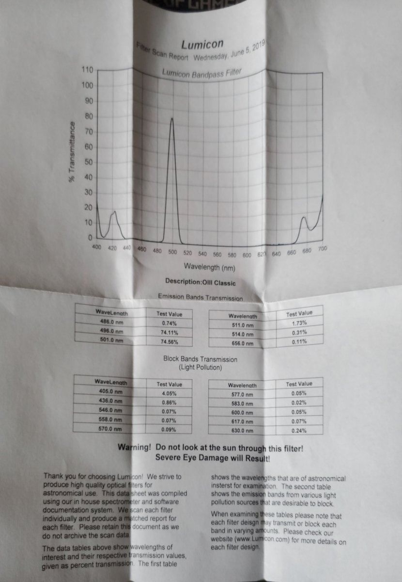

    Se il filtro deve isolare le bande dell'OIII, più è stretto e più scurisce il cielo con le stelle ma il soggetto rimane inalterato, secondo me quello che conta non è tanto la larghezza di banda ma la percentuale di trasmissione e la sua centratura per la doppia riga.
    Ho visto filtri Lumicon che facevano passare addirittura solo una delle due bande.
    Abbiamo verificato al nostro spettroscopio i filtri che usiamo e di cui allego le immagini, mentre il report allegato è stato tratto dalla rete.

    La mia perplessità è connessa solo alla luminosità di visione in rapporto al diametro. Non stiamo parlando di riprese in cui c'è un effetto cumulativo, ma di visuale in cui c'è una sensibilità di soglia. Metti un filtro OIII da 12 nm davanti al diagonale a un Apo da 72 mm e guarda nell'oculare. Poi metti lo stesso diagonale col filtro davanti a un Newton da 300 mm, ovviamente con un altro oculare che fornisca la stessa Pu, e dimmi se la visione è paragonabile.
    Me ne faccio abbastanza pochino di sapere che la trasmissione nell'ambito della banda prescelta è del 97% se poi quel che passa come energia totale non è sufficiente a farmi 'vedere' qualcosa.
    Visuale e fotografico son due mondi che sulle basse intensità di illuminazione non si parlano.
