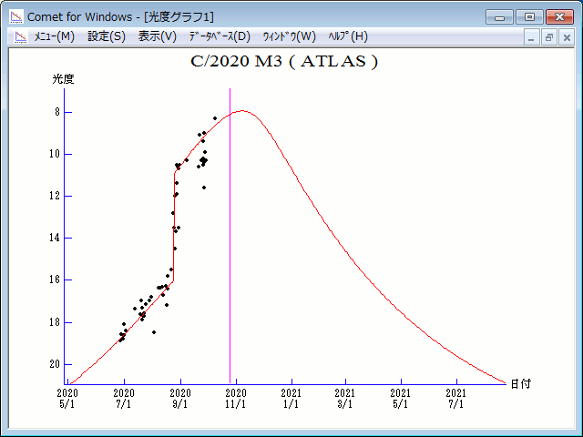

    Scoperta il 27 giugno 2020 del telescopio ATLAS-2 alle Hawaii (USA), la cometa periodica 'tipo Halley' con un periodo di 138 anni e il prossimo perielio il 25 ottobre 2020 alle 1.27 AU da Sole e l'approccio più vicino a Terra il 14 novembre 2020 alle 0,36 UA.
    Agli inizi del mese di ottobre la cometa ha avuto un improvviso out burst che l'ha fatta illuminare notevolmente raggiungendo e superando addirittura la migliore previsione di magnitudine attesa per novembre 2020, la Atlas quindi, potrà essere osservata anche attraverso un binocolo.
    Il 9 ottobre Michael Mattiazzo l'ha stimata a +8.3

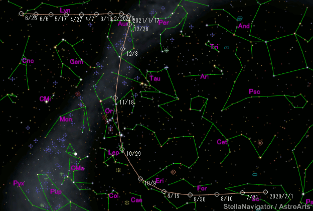

    Per la latitudine di Roma la cometa sarà visibile durante la seconda parte della notte transitando apparentemente tra le costellazioni dell'Eridano, Lepre e Orione
    TRAIETTORIA APPARENTE
    CURVA DI LUCE

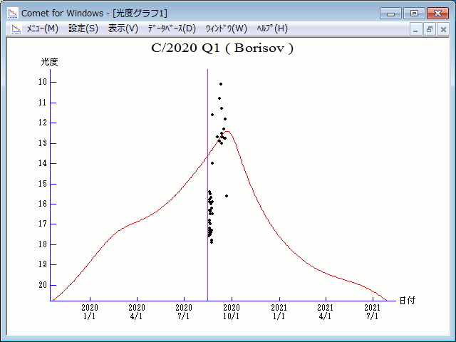

    Scoperta il 17 agosto 2020 dall'astronomo amatoriale Hennandij Borisov quando la cometa aveva una magnitudine di 17.8
    La recente scoperta non porta, ad ora che scrivo, delle informazioni sul periodo o sulla traiettoria.
    il 19 settembre Michael Jager l'ha stimata a +11.3 con una impennata di luminosità clamorosa.

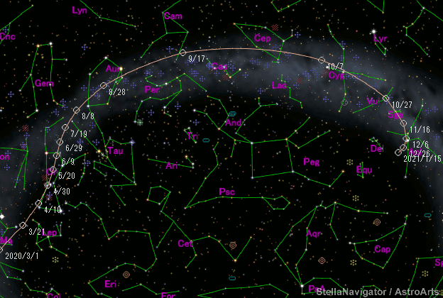

    Nel bimestre ottobre/novembre transiterà tra le costellazioni del Cigno e dell'Aquila, visibile quindi nella seconda parte della notte.
    CURVA DI LUCE

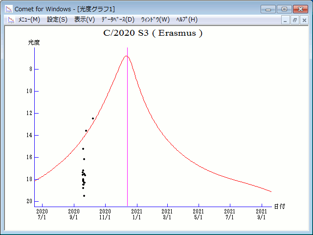

    Scoperta il 19 settembre da Nicolas Erasmus quando aveva una magnitudine di circa +18.5 dal progetto ATLAS delle Hawai (scoperta quasi per caso controllando i dati della settimana!). La cometa raggiungerà il perielio il 12 dicembre 2020 e dai primi dati in continuo affinamento dovrebbe avere un periodo pazzesco di oltre 124.000 anni.
    l'8 ottobre Michael Jager l'ha osservata a +12.5 ma si attende che possa raggiungere addirittura i +6.5 entro la fine dell'anno!!!
    una cometa da tenere sicuramente sotto controllo...
    Nei mesi di ottobre e novembre transiterà tra le costellazioni dell'Idra e il Corvo
    CURVA DI LUCE
