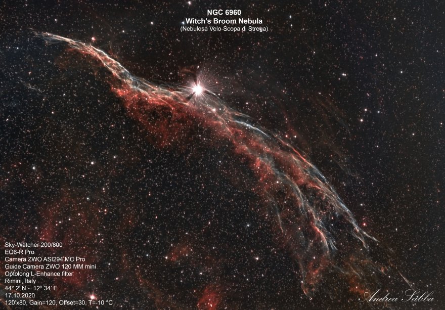

Buonasera a tutti,
quella in allegato è la mia prima NGC 6960 Nebulosa Velo, ripresa con uno SW 200/800. Altri dati di scatto li trovate nell'immagine. Continuo ad avere il medesimo problema sulle stelle più luminose, come 52 Cygni della foto, in cui dalla stessa si diramano 3 coni d'ombra di cui non so spiegarmi la ragione.
Qualcuno ne ha un'idea? Sembrano essere disposti come i sostegni del primario, mi chiedo come possano produrre quelle ombre.
Grazie in anticipo a chi riuscisse a darmi suggerimenti,
ciao.
Andrea

Forse le viti che reggono il primario sono troppo strette; puoi avere conferma anche dallo star test, se il disco di Airy ha una forma "triangolare".

No devi fare lo star test, ad alti ingrandimenti su una stella luminosa, vai appena fuori fuoco sia in Intra che extra, appena comincia ad aprirsi il disco luminoso se vedi i cerchi concentrici va bene, se il disco assume una forma come triangolare è in tensione lo specchio, potrebbe restare bene la collimazione se allenti le viti allo stesso modo tutte, tipo un quarto di giro per una e poi rifai lo star test per vedere se torna apposto, sempre che sia tensionato..
