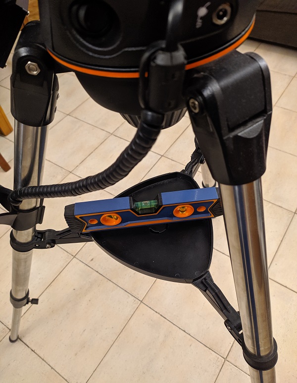

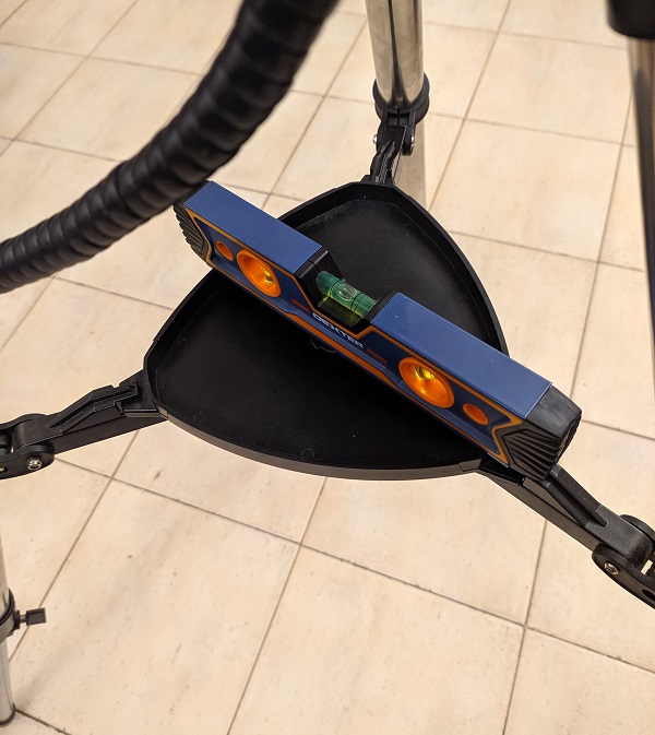

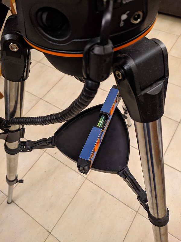

    era un po' di tempo che notavo un inseguimento non proprio impeccabile ed un puntamento, dopo svariati minuti di attività, fallimentare, nonostante mi ostinassi a fare uno stazionamento e allineamento quanto più accurati possibile ... mi ci ero messo di punta ma nulla da fare. Ieri sera mi è venuto un dubbio ed ho stazionato il treppiede non con la "sua" bolla ma con una livella posta sul piano porta oculari. Anche qui ho cercato di essere scrupoloso cercando di livellare il più accuratamente possibile:

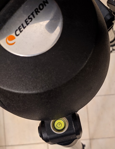

    livellato perfettamente (beh, abbastanza bene) in questo modo ho poi controllato la bolla sul treppiede scoprendo che era completamente "slivellata" (lasciatemi passare il termine, non vorrei trovarmi una nota in "La Grammatica Italiana... "):
    ma non me ne sono curato e sono andato avanti con allineamento e serata osservativa e ...... GOTO ed inseguimento "precisi" per molto tempo! Quindi non posso più fidarmi della bolla incorporata. Che la montatura NexSTAR SLT non sia il top si sa, però all'inizio non era così e non saprei in che modo si è potuta compromettere. Probabilmente è arrivata l'ora di un upgrade ad una montatura più seria, magari una EQ, però se lo devo fare solo per non usare la mia fidata livella mi sembra un peccato, mi serve una scusa più solida .
