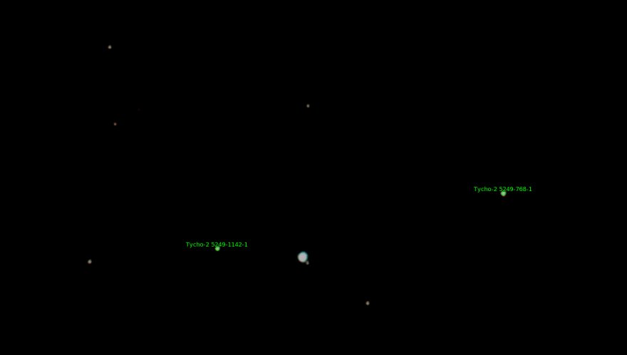

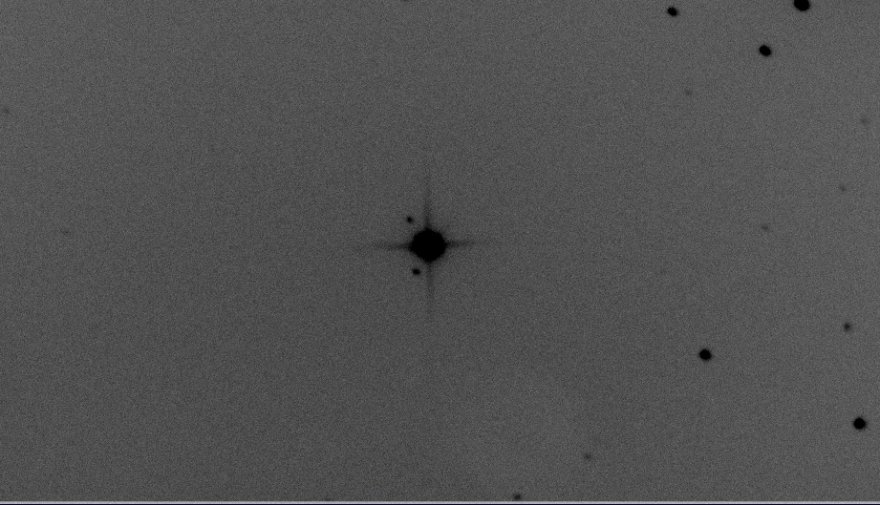

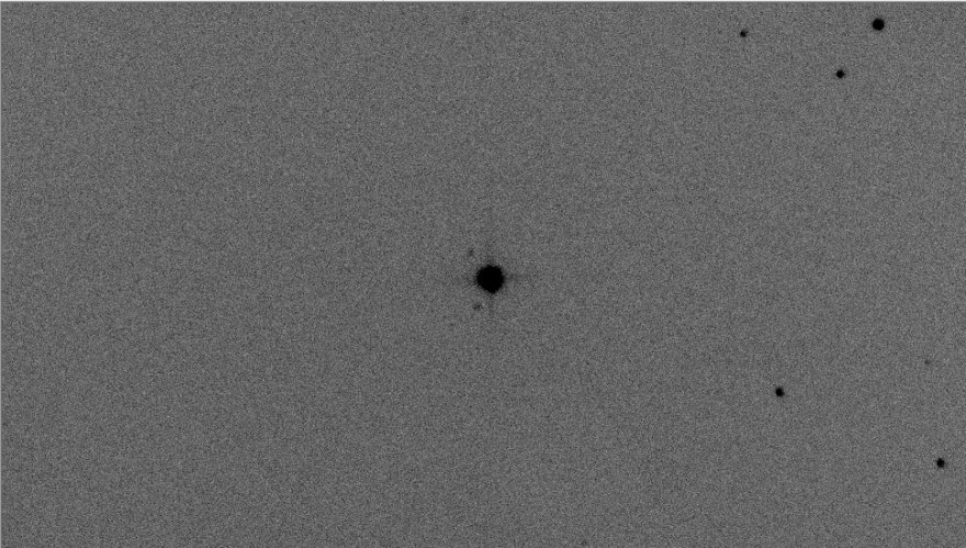

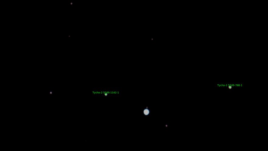

...tra le stelle. Un paio di foto di questi giorni che ne evidenziano il movimento. Quello che si vede intorno al pianeta e' Tritone?

Può essere. Le due stelle che hai segnato sono di mag 11.8 e 11.3, tritone è 13.8: luminosità e posizione sono quelle. Bravo.

Grazie.
Riguardo alla strumentazione: Skywatcher 250/1200 Truss GOTO, ZWO ASI290MC, filtro LCS SVBony. Foto eseguite tramite SW ASI LIVE.
La foto del 18/11 ha un tempo di esposizione di 17 secondi con Gain 300. Quella del 20/11, 12 secondi Gain 300.
Elaborazione finale immagini con Microsoft Office 2010 e solving tramite Astrometry.net.

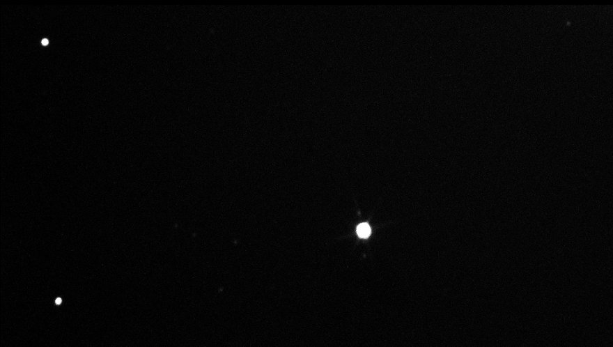

Aggiungo in questa thread Nettuniana anche Urano, ripreso il 20/11/20 con la stessa strumentazione.
Ho cercato in qualche modo di elaborare la somma due esposizioni di 30sec l'una.
Sono visibili 2 satelliti che immagino siano Titania (~13,9) e Oberon (~14,1).

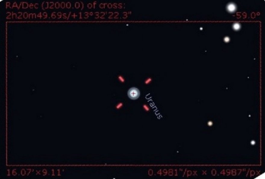

Sempre utilizzando Urano come soggetto, ho cercato di riprodurre fotograficamente quanto visualizzato da Stellarium, mettendo insieme 12 pose di 15 secondi, anche per capire la magnitudine limite raggiunta:
Tenendo presente che dal balcone di casa di sera spesso non vedo le stelle a causa delle luci urbane (secondo clearoutside.com sarei in classe 8 Bortle), non mi lamento.

il risultato è buono ma la tecnica è relativa perché parliamo di stelle e quindi di oggetti dalla luminosità puntiforme che non si può paragonare con il deep sky:

Sto cercando sperimentalmente di capire qual e' la magnitudine limite fotografica media che riesco ad ottenere con la strumentazione di cui dispongo.
Ho riscontrato che, nella configurazione strumentale usata per queste foto, il limite massimo di esposizione utilizzabile e' mediamente intorno ai 15 secondi.
Osservando una singola esposizione di 15 sec delle 12 che compongono la mia precedente foto di Urano, si nota che mancano all'appello molte stelle di quelle presenti invece nella foto composita.
Ho voluto inoltre confrontare il risultato finale composito con il campo di Stellarium proprio per verificare di non aver creato artefatti.
Nella foto composita, nella zona superiore a sinistra, si dovrebbe riuscire a distinguere un paio di stelline riportate da Stellarium con magnitudine 15,25 e 15,45.
Direi che questo limite non e' ancora sufficiente per tentare di fotografare in modo certo Plutone quando il prossimo anno sara' visibile dal balcone di casa.
