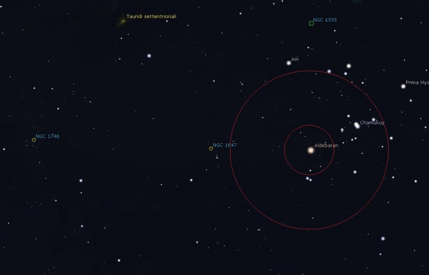

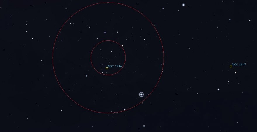

Seguendo l'idea illuminante di @frignanoit ho impostato Stellarium in modo che nella simulazione del Telrad ci siano due cerchi, quello interno di campo 1.40° (oculare 30mm) quello esterno di 5.60° (cercatore ottico). In questo modo dovrei riuscire a crearmi dei riferimenti precisi e a fare star hopping per trovare gli oggetti.
Stasera voglio provare, partendo da Aldebaran, a spostarmi prima su NGC 1647, ammasso aperto facile da trovare essendo vicino alla stella e che ho visto più volte, e poi su NGC 1746, piccolo ammasso di fianco che però non sono mai riuscito a trovare perchè mi spostavo alla cieca. In teoria con questa tecnica dovrei riuscire a vedere nel cercatore la stella evidenziata e quindi riuscire facilmente a inquadrare l'ammasso nell'oculare:
In teoria dovrebbe funzionare... Non vedo l'ora di provare. Se funziona a quel punto probabilmente mi basterebbe prendere un Reddot da integrare al cercatore ottico.

Perché non parti da Ruchbah in Cassiopea e scendi sul doppio del Perseo che ti illumina ancora di più.. sono circa due campi del cercatore, prova a simulare..

Ieri sera c'era una Luna luminosissima che si affacciava sulla finestra del mio cielo e ci è rimasta a lungo per poi dirigersi verso Ovest, ma illuminando tutto fino a tardi, per cui la visibilità di molti oggetti era ridotta. Ho provato il test su Aldebaran e ha funzionato, ci vuole pratica, e mi sa che devo iniziare a stamparmi le carte nei dettagli degli oggetti che voglio vedere, perchè tirare fuori il telefono durante le osservazioni lo trovo scomodissimo.
Voglio fare altre prove perchè non ho ancora capito se mi serve un Reddot o un Telrad, la comodità del Telrad è che viene simulato sui software, e tornerebbe utile quando lo porterò sotto cieli bui, ma da casa effettivamente potrebbe essere inutile, o meglio utile tanto quanto un semplice Reddot.
