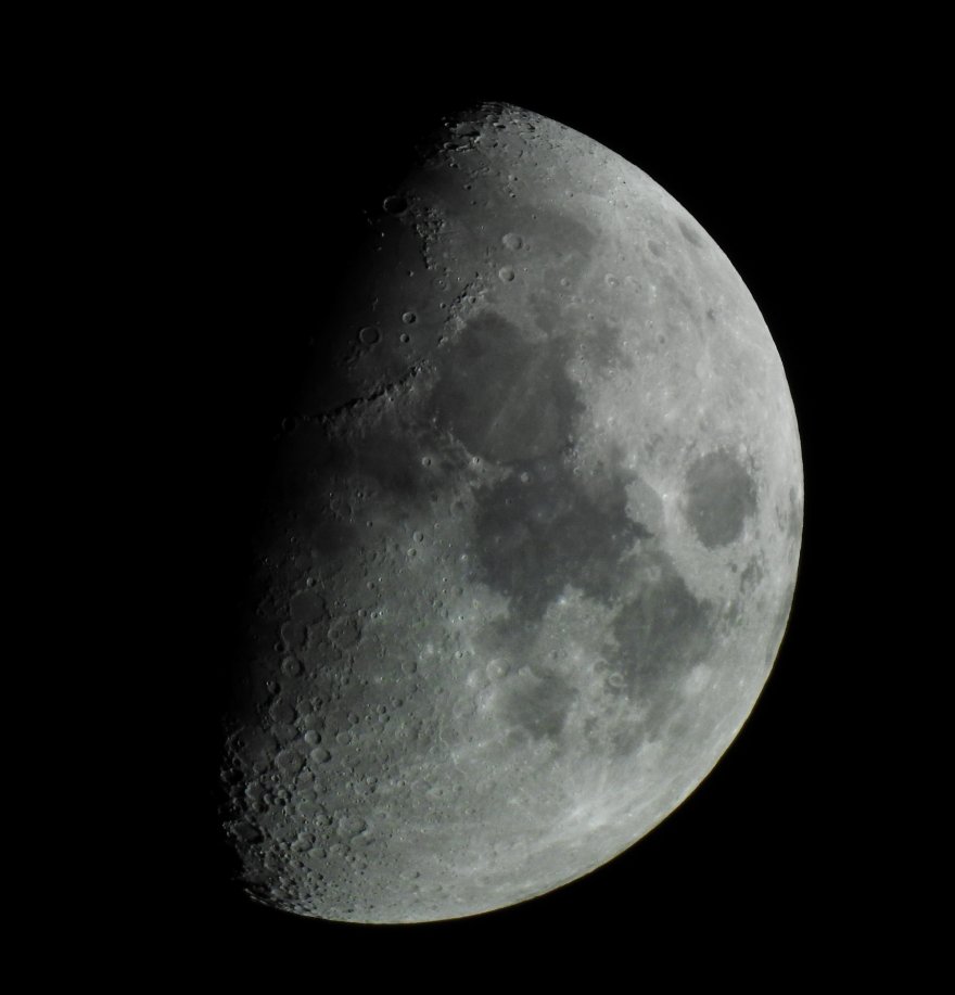

ecco qui una foto che ho scattato l'altra sera
che posto esattamente così com'è uscita dalla fotocamera, senza alcuna manipolazione di sorta
dati tecnici: 4608x3456pixel, focale 2000mm, ISO-400, 1/400 sec, f/6.5
(qui è stata ridotta a 880x660pixel)

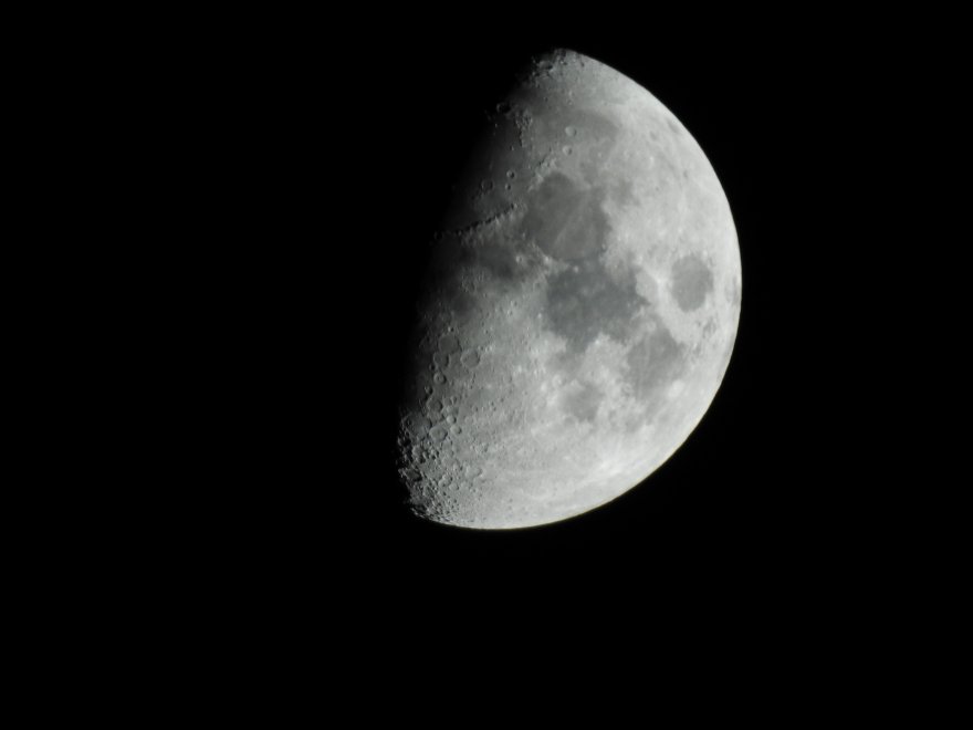

quest'altro esempio è invece un fotomosaico di due foto scattate a 4000mm (2000mm con zoom x2 interno alla fotocamera)
per la composizione ho utilizzato il simpatico programma AutoStitch ed ancora una volta non ho effettuato altre manipolazioni di sorta: ne è risultata una foto da 5441x5670pixel !
(qui è stata ridotta a 880x917pixel)

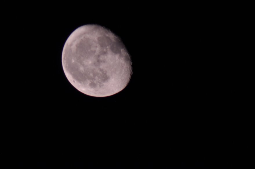

infine, a paragone, propongo una foto scattata con la D90 ed il tele da 300mm a settembre del 2019, poco prima dell'acquisto della P900
anche questa così com'è uscita dalla fotocamera:
4288x2848pixel , ISO-400, 1/50 sec
(qui è stata ridotta a 880x584pixel)
è assolutamente inguardabile e necessita senz'altro di una buona dose di correzioni, ma soprattutto rappresenta una luna che è una specie di francobollo all'interno del fotogramma: nulla a che vedere con la prima foto!

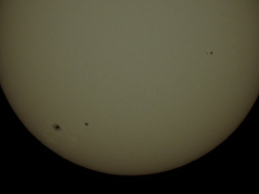

ad esempio stamattina ho fotografato il Sole, utilizzando l'ottimo filtro Hoya NDPro 100k (acquistato tempo fa presso una ditta italiana di materiale astronomico) e una delle foto è questa
4000mm (2000mm con zoom x2 interno alla fotocamera), 1/2000sec, ISO-100, f/8
abbastanza scura e con dominante giallina creata dal filtro
scaricata su Google Foto (così me la ritrovo anche sul tablet e su cellulare), l'ho editata aumentando quasi al massimo il contrasto e riducendo il colore al minimo, per ottenere un'immagine in toni di grigio
a me piacciono molto entrambe le versioni! con la D90 non me la sarei mai sognata una foto del genere!

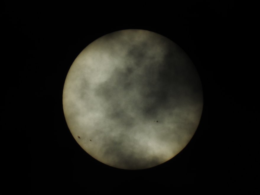

quest'altra foto invece l'avevo scattata ieri mattina
4000mm (2000mm con zoom x2 interno alla fotocamera), 1/640sec, ISO-100, f/6.5
ed a parte la sua indubbia spettacolarità, sono ben visibili le macchie solari AR2786, AR2785 e AR2783, nonostante la presenza di nuvole...
PS comunque le foto caricate qui perdono ovviamente in dimensione e dettaglio!Telescopio detto Monster : SkyMaster 25012 (riflettore da 10"), montatura equatoriale EQ6 motorizzata
