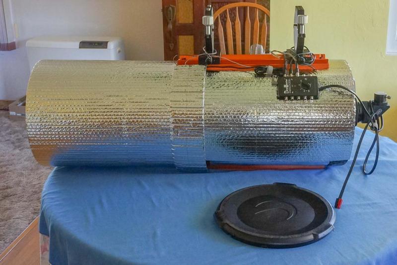

    Oltreoceano va abbastanza di moda vestire tubi chiusi a mo' di satellite:
    Il razionale dovrebbe essere che limitando e rallentando lo scambio termico il più possibile, si evitano le turbolenze interne al tubo che quindi non necessita più di un lungo acclimatamento.
    Che ne pensate? Qualcuno ha qualche esperienza?

    Cioè il principio sarebbe "se non posso raffreddarlo preferisco mantenerlo caldo"?
    E la superficie della lastra, vogliamo coibentarla o no?

    Citazione Originariamente Scritto da cesarelia Visualizza Messaggio
    Per quella c'è la fascia anticondensa
    Comunque alla fine ricoprire la parte metallica, quella che più velocemente scambia calore con l'esterno, di sicuro riduce lo scambio termico ed è il veloce scambio termico che crea le correnti dentro il tubo. Il fatto che il calore se ne vada mooolto più lentamente previene correnti veloci e visto che se ne va principalmente attraverso il correttore, sembra pure prevenire la condensa.
    C'è chi dice che questa pratica gli permette di mettere fuori il SCT e osservare fin da subito con delle limitate piume di calore.
    C'è chi lascia il telescopio (non vestito) all'esterno per acclimatarsi ma lo veste a inzio sessione così limita la velocità dello scambio termico che avviene nelle prime ore della notte quando la temperatura cala velocemente: specie i grossi SCT rischiano di non riuscire a seguire il calo della temperatura generando fastidiose correnti che inficiano la visione, ma non se son vestiti perché le correnti sono minime.
    Insomma, c'è una nutrita schiera di adepti alla vestizione - ma non mi par risulti popolare qui da noi, forse perché non abbiamo quei gran freddi del Nord America.

    Io mi son fatto una ventolina che applico al posto del secondario (è un fastar), oltre al fatto che lo tengo in un armadietto metallico sul terrazzo, l'acclimatamento è intorno ai 15/20 minuti.
