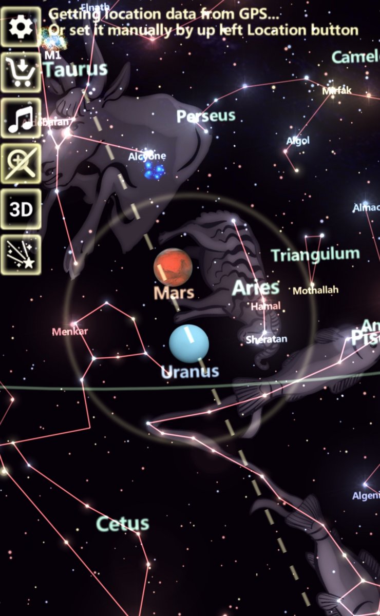

Salve a tutti,
Ieri sera, approfittando di un cielo discreto ed incalzato dal fatto che ad occhio nudo si vedeva Marte, ne ho approfittato, confermato che trattasi realmente di Marte con Urano ad un tiro di schioppo, con l'utilizzo del'app StarTracker, di cui allego screenshoot, ho puntato il mio telescopio , un rifrattore Meade 102 StarPro, utilizzando un eyepiece Pentax XF 8.5 mm ed ho iniziato l'osservazione.
Ho visto nella stessa inquadratura Marte e Urano, abbastanza nitidamente, Marte di color Rosso vivo ed Urano un blu non molto scuro, nitidi entrambi ma della grandezza di una lettera "o", cercando di aumentare le dimensioni del disco e intravedere qualche dettaglio ho installato la Barlow 2x Meade "Economicissima" in dotazione al telescopio, ma ad un misero incremento delle dimensioni la qualita' e' scesa.
La domanda, non vorrei essere retorico, questo e' il massimo che si puo' ottenere da questo telescopio, oppure con ottiche piu estreme qualcosa ancora, in dettaglio e dimensioni si puo' guadagnare?
Grazie, Cieli Sereni a Tutti.

Al momento Marte e Urano distano tra loro circa 9°, considerato che il tuo strumento può inquadrare al massimo un campo di circa 2,4° dubito anche io come gspeed, che tu possa averli inquadrati entrambi nello stesso campo (l'XF 8,5 mm col tuo strumento inquadra 0,77° a circa 78x).
E' probabile che tu ti sia confuso, se stavi inquadrando Urano (mag 5,8 circa) nelle sue vicinanze (24,5' di distanza) c'è una stellina rossa di mag 6,9 circa (SAO 92882), se invece stavi inquadrando Marte (mag 0,6 circa), potresti aver inquadrato Pi Arietis a circa 22' di distanza (mag 5,3 circa) stella di colore azzurro.
In ogni caso i due pianeti hanno un diametro molto piccolo, Marte è di 7,5" mentre Urano è di 3,5" e quindi osservandoli a 78x vedresti il primo grande meno di un terzo della Luna piena ad occhio nudo, mentre il secondo sarebbe grande solo un settimo; per Marte al massimo (con buon seeing) avresti potuto osservare qualche evanescente macchia di albedo, con Urano un microdischetto senza dettagli.

Non ho tutta questa esperienza nel calcolare se i due pianeti rientrano nel campo di osservazione della mia attrezzatura, infatti mi sono aiutato con l'app StarTracker per confermare cio' che stavo guardando,
potrebbe essere essendo il rosso troppo brillante per essere marte, plausibilmente l'ipotesi Urano e SAO 92882 corrisponda a verita', ma comunque c'erano un mare di punte di spillo molto luminose in alto a destra rispetto al mio campo di visione ed in alto a sinistra ma la posizione non era ideale dovevo alzare quasi in verticale iil telescopio per cui non sono riuscito a prendere altri riferimenti.
in campo fotografico con reflex 35mm il campo di inquadratura risultante copre il 99% di quello reale, con un telescopio ovviamente e' l'esatto opposto, ed io non ho questa esperienza conoscitiva, sicuramente hai ragione te.
