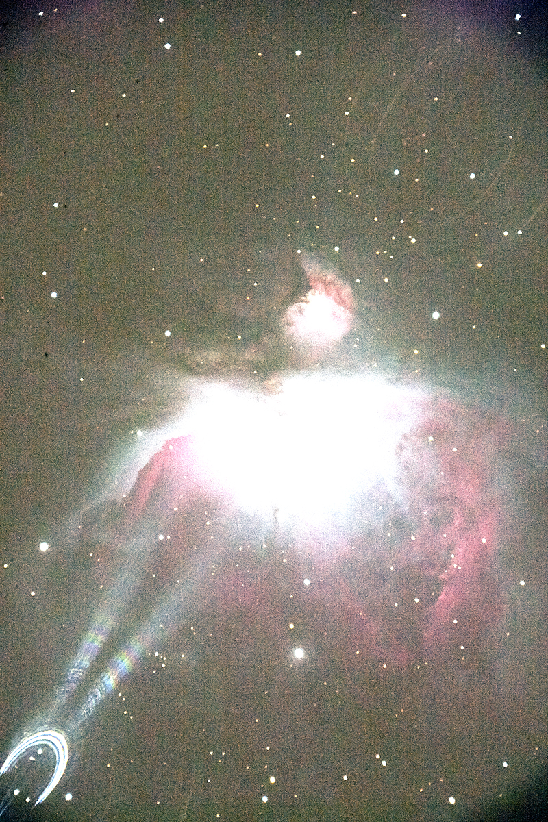

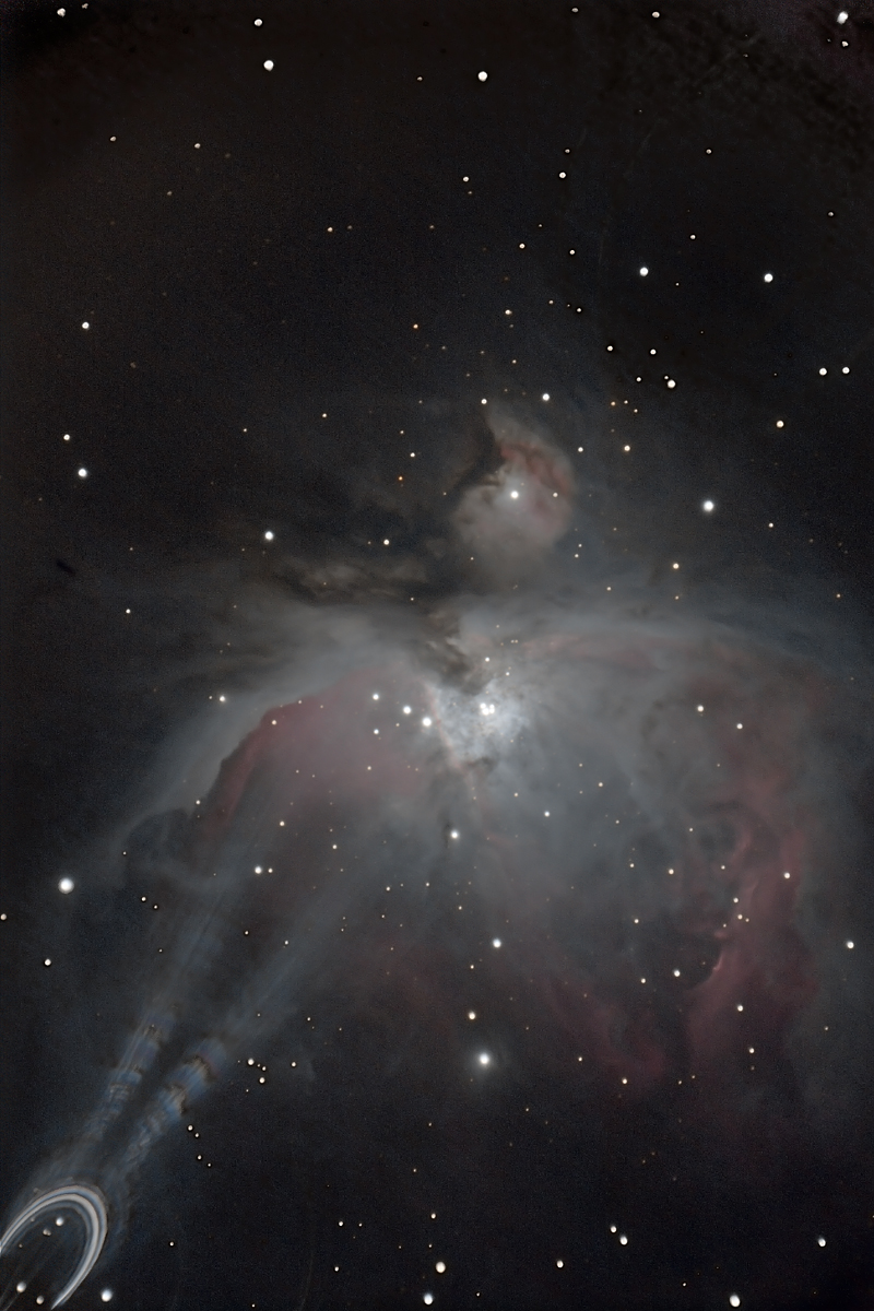

Dopo che è tornato dalla manutenzione il MAK 127/1900 presenta nelle fotografie un nettissimo riflesso in un angolo
che si riverbera nell'angolo opposto (ho esagerato con lo stretch per farli vedere bene).
Non si vedono però nei flat. In visuale non si vede (o non me ne sono accorto).
Da cosa può dipendere? Secondo voi devo rimandarlo in assistenza? L'ultima volta ci ha messo tre mesi per tornare...

E' successo diverse volte anche a me con il MAK90, anche con il paraluce.
Per esempio sistematicamente con M109.
La più logica causa che ho individuato è una stella alquanto luminosa pochi gradi fuori campo.
Nel mio caso Phecda, nel tuo magari Alnitak o una delle sue vicine.
Forse si può fare qualcosa con annerimenti interni, ma io ho lasciato perdere: se ci riesco elimino in postproduzione, altrimenti uso un altro telescopio.

Avete esaminato il menisco?

Prova a guardare di giorno se si vede qualcosa di strano

Per quello che posso vedere mi sembra a posto, di sicuro non ci metto le mani.
L'intervento è stato fatto in Germania
"regolazione del supporto dello specchio, ingrassaggio delle guide, telescopio controllato e collimato, test ottico eseguito e controllato"
@Huniseth
di giorno e in visuale non vedo niente di strano, Stasera provo foto sulle antenne della montagna di fronte.

la foto è fatta in proiezione dell'oculare?magari è quello.....

Io ho visto qualcosa del genere solo in visuale per colpa dell'oculare.
Cosa hai usato per la foto?Newton: GSO 303/1500; 150/1400; Bresser NT-150L Hexafoc - Mak: Sw 127/1540 BD; VMC11OL - rifrattori: 50/600; 70/350; ETX70 AT; 70/700; 77/910; 90/500.
