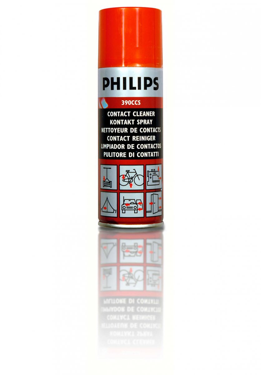

    Che tipo di prodotti posso usare?

    Olio santo ......
    Questo tipo di problemi hanno mille cause, dalla più banale a quella che non si ripara più. La SLT è una mont.. pardon, una cosa economica "quasi" usa e getta.

    Questo lo è.
    In caso contrario, avrei detto WD-40, SVITOL o CRC; che ha uno dei prodotti della linea analogo al Philips, che uso spesso sui componenti elettronici. Il WD-40 e gli altri li uso sulle parti meccaniche.
