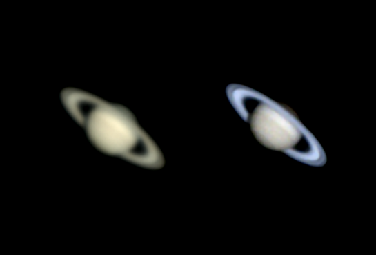

    Esempio dell'efficacia del filtro FILTRO IR PASS, rispetto ad un semplice IR Cut, quando le situazioni sono critiche: oggetto basso, turbolenza, etc
    Anche in condizioni normali, sulla luna, la resa è notevole talvolta. Ho notato però un comportamento non costante nell'abbinamento Camera (2249 e filtro....l'immagine resa è di colorazione e qualità differente a seconda dei casi. Quali non so ancora,ma talvolta ha un colorito, talvolta un altro, talvolta ottimo contrasto, talvolta non ottimal....sembrano avere influenza il seeing, l'altezza dell'oggetto sull'orizzonte, la sua variazione di luminosità (luna) etc
    Le condizioni di ripresa e elaborazione sono pressocché simili in entrambe le foto, e vi ricordo che questo è il primo Imaging su pianeti della mia vita. I video sono acquisiti con Asistudio e elaborati solo con Astrosurface.
    Mewlon 180c, ASI 224 Con TV 2X,
    Immagine a sinistra TS IR Cut.
    Immagine a destra IR Pass 748

    Nemmeno se le facessi io crederei ad una differenza del genere. La prima mi sembra sovraesposta e sfocata. Ma fino a prova contraria prendo per buone le tue prove.

    Scusa ma come hai fatto a farla a colori con un IR pass?

    @fedele anche a me non torna il filtro IRpass: non è un filtro che fa passare anche il colore infrarosso, è un filtro che fa passare solo quello. L'immagine ottenuta è monocromatica (una registrazione delle intensità di IR, perché l'infrarosso non ha un colore - è invisibile!).
    Poi l'immagine IR può essere combinata con la ripresa a colori IRcut e la differenza c'è ma non così enorme, e soprattutto i colori sono dati dall'immagine IRcut

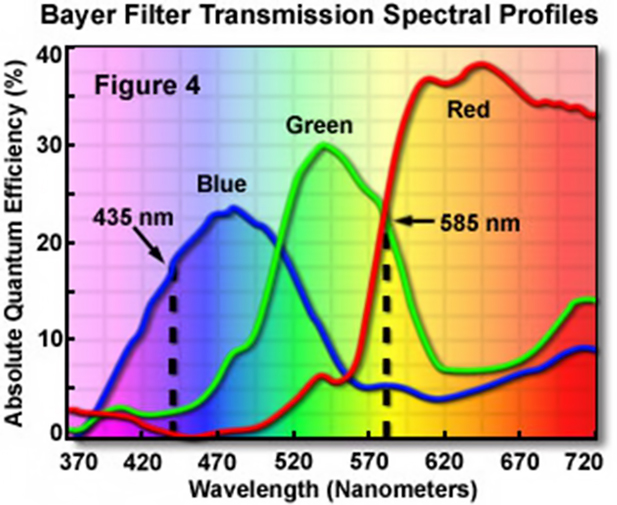

    Penso che sia quello che si chiama "crossover" dei filtri delle matrici Bayer, cioè il filtro blu non fa passare solo il blu, il verde non fa passare solo il verde e il rosso ... beh avete capito.
    Riprendo e posto qui da questo post di Cloudy Nights un utile grafico relativo alla sensibilità spettrale dei filtri di una matrice Bayer:

    In merito alla gestione dei colori con IR PASS, penso che la cosa più semplice sia andare in monocromatico prendendo il solo canale rosso per ogni frame (light, dark, flat, bias) che scatti.
    Perdi un po' d'informazione ma ti semplifichi enormemente la vita.
    E' una procedura che ho letto (non mi ricordo più dove ma sarà stato Cloudy Nights, Stargazers Lounge o simili) essere consigliata per le foto in H-alpha con DSLR/OSC e qui il concetto è simile, anche se si parla di una banda e non di una riga, ma anche con l'H-alpha c'è crossover se guardi il grafico che ho allegato precedentemente.
