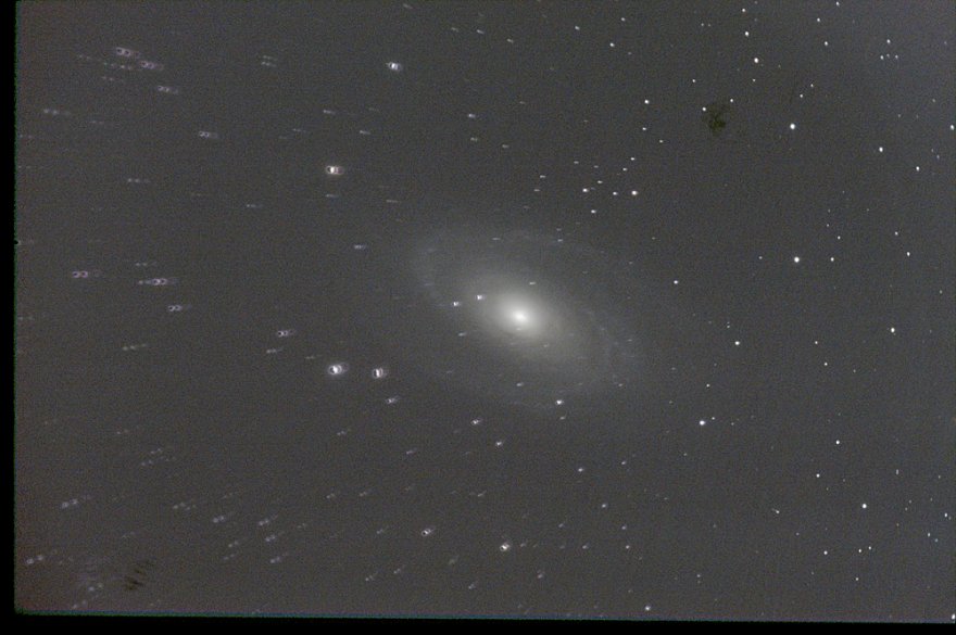

Dopo 60 scatti da due minuti, con una guida che mi sembrava abbastanza buona, questo è il risultato dello stack con Siril:
Lasciamo perdere tutto, qualità, rumore, vignettatura ecc. ecc., mi interessa solo la forma delle stelle. È la prima volta che vedo una immagine che a destra sembra accettabile e a sinistra è un casino.

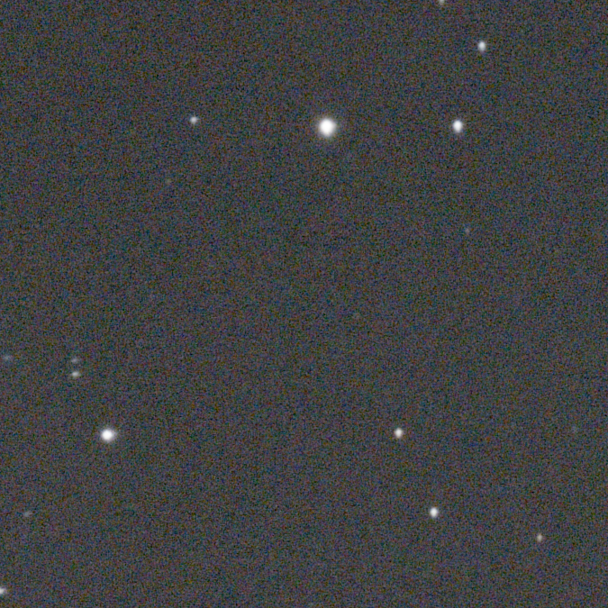

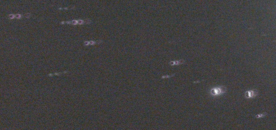

Questi sono i crop dello stack, sinistra e destra dell'immagine
Siril ha fatto un disastro, ma solo su mezza immagine, non riesco a capire perché.

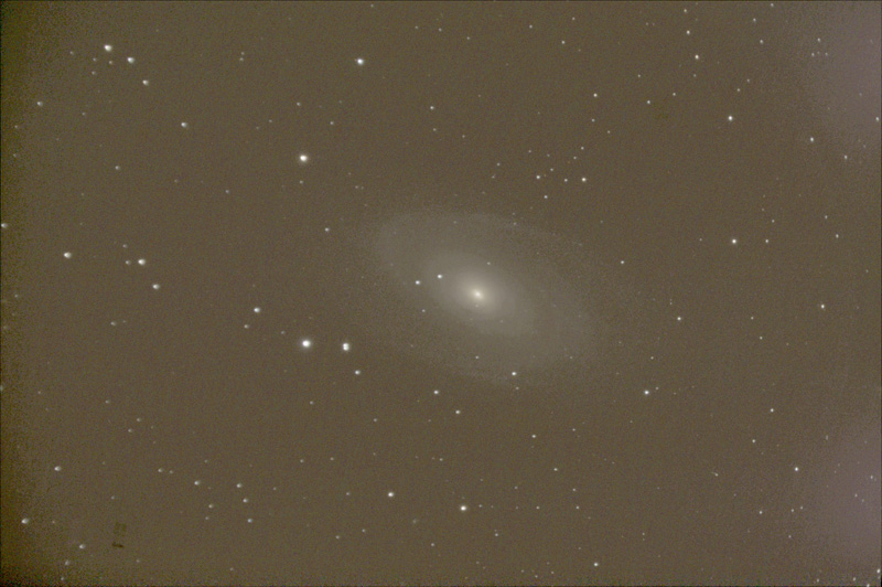

DSS si comporta meglio, ma c'è qualcosa che non va.

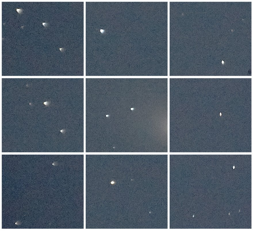

Sul singolo RAW, questi sono crop lungo il perimetro dell'immagine, più il centro.
Mi sembra di vedere una rotazione di campo. Potrebbe essere quella la causa?

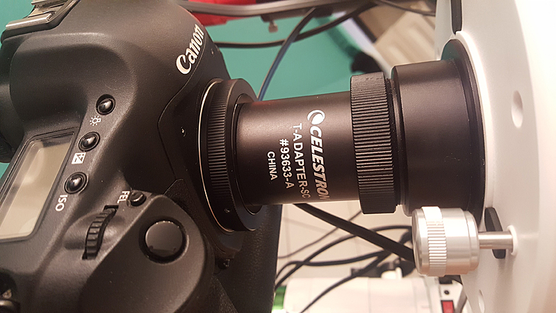

Questa è la zona di collegamento
mi sembra abbastanza solida rispetto ai "nasini" da 1,25

A me personalmente mi sembra parecchio a "sbalzo" e quella reflex mi sembra pesantuccia....
