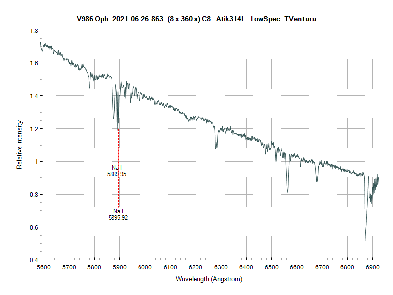

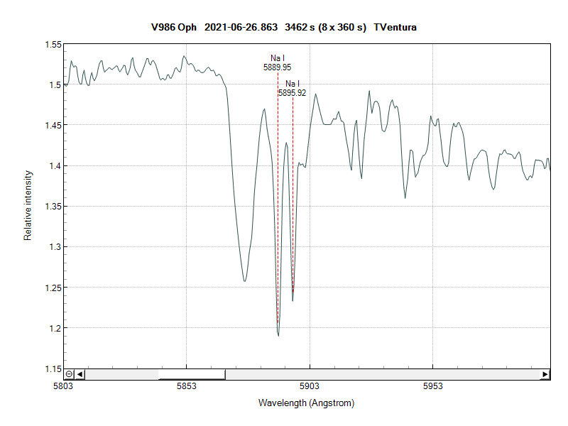

    Finalmente dopo un periodo di inattività sono venuto a capo nella ottimizzazione del nuovo spettroscopio LowSpec3, grazie agli amici dell'Aquila. Ho utilizzato sia un reticolo da 300 l/mm sia un reticolo da 600 l/mm. La stella che ho ripreso questa volta,con il reticolo da 600,è V986 Oph e risulta essere una stella Be sul database Bess, mentre questa ha una mag di 6.147 V di classe O9.7IIn su Simbad ( http://simbad.u-strasbg.fr/simbad/sim-i ... via+l%27ID).
    ArasBeam la riporta di un'altra classe spettrale tipo B0IIIne e mag.6.15V(http://arasbeam.free.fr/spip.php?page=b ... 95&lang=fr).
    La parte interessante è che queste stelle variano le proprie righe da emissione ad assorbimento in breve tempo. Per questo a mio avviso è stimolante seguirle. Ad ogni modo nello spettro elaborato mi ha colpito il comportamento del Sodio a 5889.95 e 5895.92. Sullo spettro a queste lunghezze d'onda si vede un inizio di emissione con degli assorbimenti laterali molto stretti. Vedrò se riesco a trovare della documentazione su questo comportamento. Posto il profilo elaborato , la velocità e un particolare del Sodio.
    Saluti
    Tonino

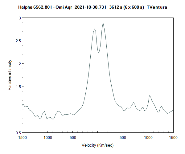

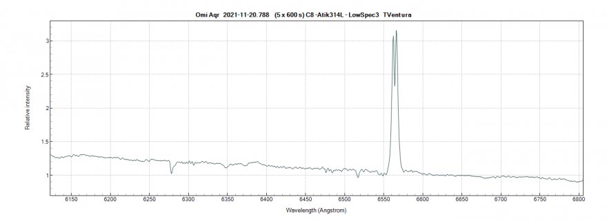

    Ciao a tutti. Dopo un pò di tempo a settare il reticolo da 1200 con lo spettroscopio e approfittando della tregua che il tempo ha dato, ho elaborato la stella Omi Aqr. Questa è una stella Be con un interessante profilo della linea Halfa che presenta 2 picchi con un assorbimento centrale. Devo dire che il mio punto debole è la messa a fuoco della stella sulla guida che mi ha portato via un sacco di tempo prezioso nella serata. Comunque non vedo l'ora di elaborare altre stelle con questo reticolo che regala interessantissimi spunti. Posto il profilo elaborato e la velocità radiale.
    Tonino

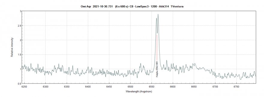

    Dopo aver sistemato per bene lo spettroscopio avendo cambiato il reticolo da 600 a 1200 mi sono divertito a elaborare lo spettro della stella Omi Aqr. La zona elaborata è quella dell'idrogeno Halfa. Quella su cui i professionisti, a quanto mi risulta, studiano maggiormente.Posto il profilo elaborato.
    Saluti
    Tonino

    Bene Toni, finalmente hai risolto ed ottimizzato lo spettroscopio, lo spettro mi sembra sia venuto molto molto bene

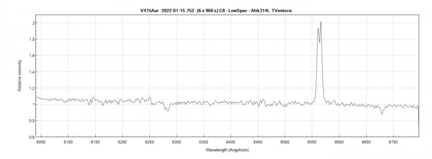

    Finalmente il tempo ha deciso di darci la possibilità di giocare un pò. Così ne ho approfittato elaborando due stelle dal database Bess. Si tratta della 105 Tau e della V415 Aur. Queste stelle hanno una priorità alta quindi le ho elaborate per vedere se c'è qualche variazione. Ho da poco iniziato ad usare il reticolo da 1200l/mm e lo trovo molto interessante. Infatti sopratutto sulla V415 Aur la riga Halfa ha il doppio picco. Sono sicuro che un professionista sà tirarci fuori parecchie informazioni. Posto i profili elaborati.
    Saluti
    Tonino
