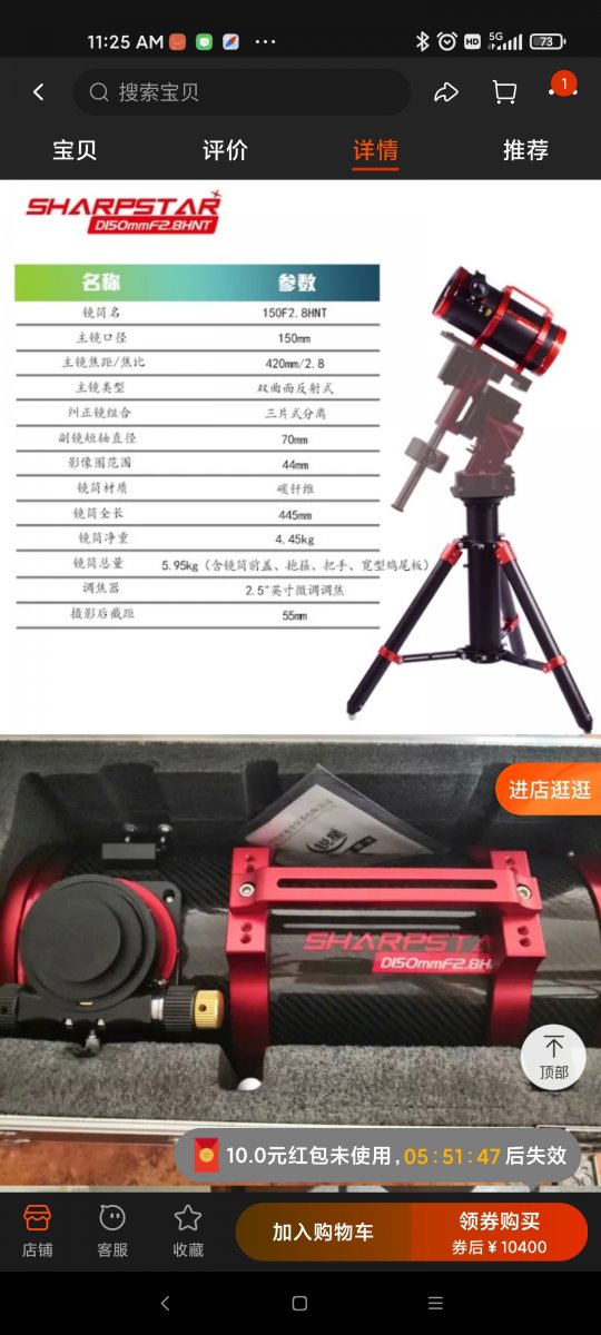

    Sharpstar, ditta che assembla OTA qui in cina , ha lanciato sul mercato da un paio di anni una serie di Newton a focale corta dedicati all'astrofotografia.
    In particolare un 150mm f2.8 e un 200mm 3.8
    Screenshot_2021-09-08-11-25-07-530_com.taobao.taobao.jpg Screenshot_2021-09-08-11-26-51-744_com.taobao.taobao.jpg
    Il prezzo ovviamente e' molto aggressivo per questa tipologia di telescopi , purtroppo li hanno provati in osservatorio da noi e sono state evidenziate alcune criticita' specie nel mantenere la collimazione (che deve esser super accurata) e il fok che non sembra esser rigidissimo...ottima invece la correzione (hanno un correttore dedicato) . Peccato, potevano essere una buona scossa sul mercato per chi ama le focali ultra corte...
