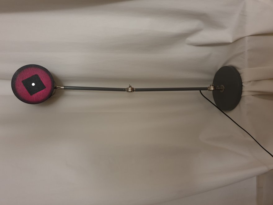

    La sorgente luminosa è una lampada Ikea da tavolo, un coprilampada disegnato in 10' su Fusion360 e stampato in PLA e un foglietto di alluminio bucato con la punta di uno spillo. Non ho la possibilità di calcolare le dimensioni del foro, ma ho cercato di farlo più piccolo possibile.
    Per semplificare le operazioni ho impiegato una camerina ZWO collegata al laptop.
    Come previsto ho dovuto usare un tubo di estensione piuttosto lungo (150mm) anche lui stampato 3D. Legault inizia con un ingrandimento circa pari al diametro in mm, quindi oculare da 10 mm per la "collimazione grossolana" che normalmente non è necessaria. Beh nel mio caso era necessaria eccome!

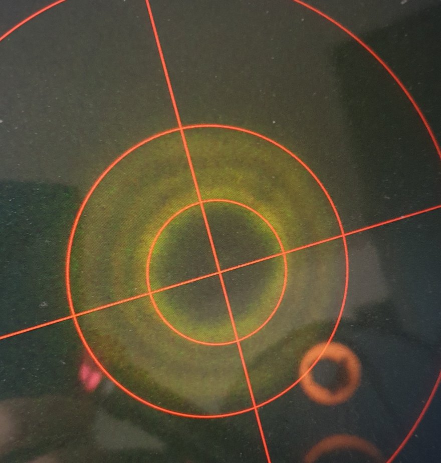

    Qui la figura iniziale in extrafocale a circa 280 ingrandimenti (il potere in un SCT dipende dalla lunghezza focale e non sto a fare calcoli).
    Allegato 45090
    Con la consueta destrezza dopo pochi minuti (e decise rotazioni delle viti Philips) ecco la situazione:

    Per completezza qui l'accrocchio ad alta tecnologia.
    Per i 2-3 interessati il file 3D è a disposizione.

    Ciao Steve, la stella artificiale può essere una qualunque sorgente luminosa pseudo puntiforme. Più è lontana più può essere grossa, in base a una formula che trovi in rete.
    Qualcuno utilizza il riflesso di una biglia d'acciaio al sole.
    Qui in Germania non ho terrazzo ma un paio di balconcini senza spazio per il megatreppiede CGEM. Inoltre come detto la prima collimazione grossolana ho preferito farla al banco, con camerina e PC. In campo il buio, la turbolenza atmosferica, il tracking imperfetto altre scocciature non mi avrebbero certo aiutato. La spesa poi è stata nulla o quasi.

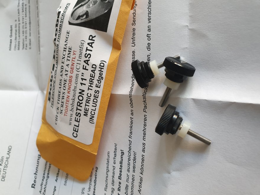

    Arrivate le Bob's Knobs, interessante la rondella in teflon. Qualcuno dice che favorisce la scollimazione più frequente, altri non hanno problemi. Non credo mi darà problemi visto che la collimazione va verificata a ogni osservazione (e in questo periodo ne faccio poche ...)

    mi raccomando affina sempre allo star test, è lì che i c11" danno problemi, devi avere lo strumento in temperatura (che per un c11" non è scontato) e oltre tutto sono anche scomodi da metterci le mani, io le Bob ad esempio non le ho mai volute montare.

    Grazie Etruscastro per i preziosi suggerimenti, con il C11 devo imparare tutto. Riguardo le Bob: non ti piacciono per il montaggio iniziale e sballamento massiccio della collimazione o per altri problemi durante l'uso?
    Per il primo aspetto penso di ridurre le grane contando i giri di vite e sopratutto operando con la stella artificiale in live view sul PC. L'idea è di ripristinare la figura di partenza a ogni vite ... vediamo se funziona.

    ERRATA CORRIGE: l'immagine a 280x era nell'oculare, quella della foto è a circa 500x nella camera e ulteriore x grazie allo schermo del laptop ;-) quindi la collimazione dovrebbe essere già discretamente buona ...
