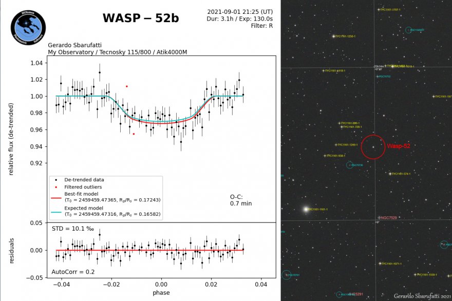

Basta osservare una stella non troppo lontana dal Sole, misurare continuamente la sua luminostà e può qualche volta capitare di rilevare un abbassamento molto molto debole che si ripete periodicamente.
La caratteristica che c'è dietro a questo fenomeno è la presenza di un corpo scuro che transita davanti al disco della sua stella, un pianeta extrasolare.
Certo la variazione di luminosità è minima, parliamo di 5-30 millesimi di magnitudine ma abbastanza per i moderni sensori di ripresa abbinati a medi telescopi.
La straordinaria coincidenza di trovarci esattamente allineati al suo piano equatoriale ci fa ben sperare della presenza numerosa di altri pianeti.
L'immagine mostra la stella WASP-52 nella costellazione di Pegaso distante circa 450 anni luce che durante la notte del 1 settembre 2021 è stata protagonista del transito del suo unico pianeta che ha provocato un abbassamento della luminostà di 33 millesimi di magnitudine.
Il grafico mostra la variazione di luminosità nel tempo che è durato circa 109 minuti.
Con il piccolo diametro del telescopio, il sensore ad interlinea con sistema antiblooming non è stato possibile ottenere un'alta risoluzione della curva ma comunque è molto ben evidenziata.
Telescopio Tecnosky 115/800 su ccd Atik4000M.
80 pose da 130 secondi con filtro rosso.Riprendo con Tecnosky 115/800, Skywatcher 80ED, Celestron 8 su Atik4000M, Canon 350d Baader, ASI224MC, ASI120MM alcune immagini http://www.astrofili-cremona.it/deepsky/deepsky.htm

Che bel lavoro Jerry, affascinante! ogni quanto si ripete?

Ciao Jerry, ottimo..
Ti stai dedicando alla fotometria? Ottimo lavoro, complimenti e anche ben presentato.
La pagina l'hai creata tu o e' un documento standard?Osservo con: Bosma MAK 150/1800-Dobson Truss 12" ES Provo a fotografare con: Takahashi 106EDX4Astrobin gallery

Gran bel lavoro Gerardo! È un mondo davvero affascinante, noi da Mairago qualche volta ci abbiamo provato con ottimi risultati.
Se la curva è buona puoi anche farci dei calcoli sopra.Osservo con Dobson Skywatcher 8"; oculari: ES 24mm 68°, ES 8,8mm 82°, Planetary HR 6mm 60° Fotografo con una Pentax K5 e Sky-Watcher 80ED su EQ5 SynScan

Alcuni transiti ho fotografato anche io con colaborazione tra Croazia-Italia. E bello fare queste cose e poi e puro divertimentohttps://www.flickr.com/photos/126536798@N07/

Grazie a tutti ragazzi,
@rey il periodo dovrebbe essere di 1.7978114 giorni
@iaco78 mi hanno sempre affascinato questi eventi, ma per un lavoro di fotometria in generale bisogna essere molto costanti e dedicarsi solo a questo.
Il programma di riduzione ( HOPS ) che crea quel grafico è fornito dal sito dove mi sono iscritto ( www.exoworldsspies.com ) e dove potrei inserire i miei lavori. Peccato che nei setup della strumentazione il telescopio non deve essere inferiore al 6"
@Gianluca97 ho visto alcuni vostri lavori, anch'io ero nel progetto del EAN Exo-planet Transits, parliamo del 2008, ma la mia Canon 350D non era proprio il massimo, voi con la vostra strumentazione sareste al top.
@nives70 è veramente interessante verificare la presenza di un pianeta fuori dal nostro Sistema Solare con la nostra seppur modesta strumentazione dal giardino di casa.
Certo ho ripreso uno dei più facili, la maggior parte sono fuori dalla mia portata, però che soddisfazione.Riprendo con Tecnosky 115/800, Skywatcher 80ED, Celestron 8 su Atik4000M, Canon 350d Baader, ASI224MC, ASI120MM alcune immagini http://www.astrofili-cremona.it/deepsky/deepsky.htm
