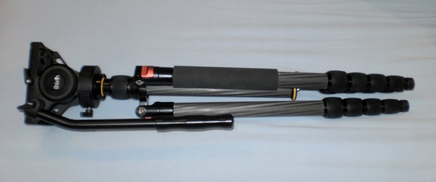

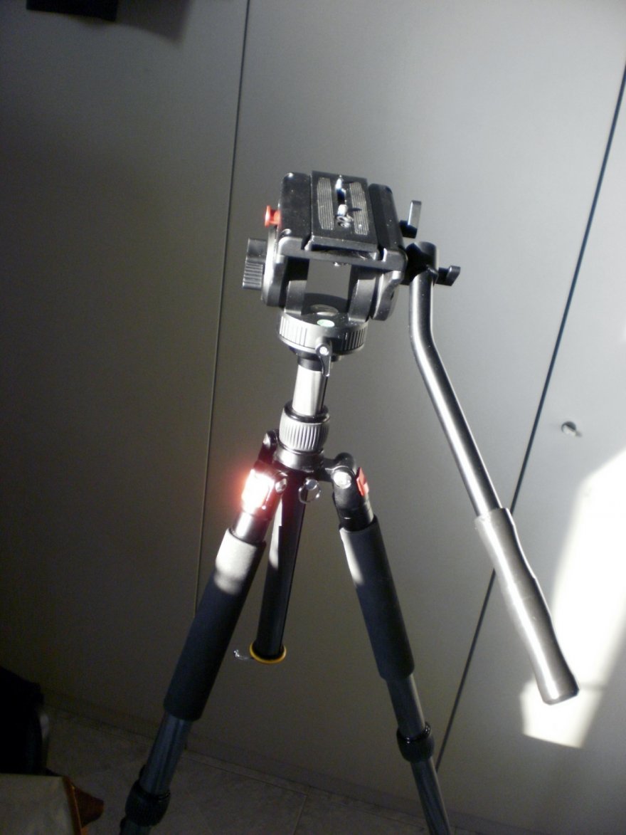

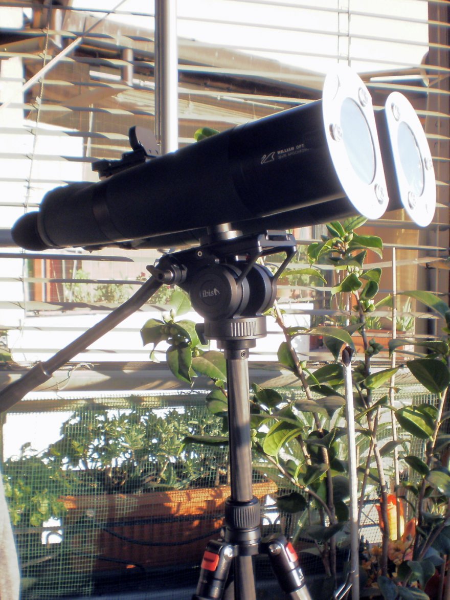

    Mi è arrivata la testa e il problema non è la plastica, lo sono soltanto le "camme" che fanno da leva sul blocco di rotazione in azimut e sul blocco slitta, la "viteria" vera e propria è in acciaio.
    Il problema è che mi ero fatto delle aspettative troppo alte e si è rivelata troppo "leggera"; intendiamoci, non ha alcun problema di portata, la testa è fatta bene è i movimenti frizionati sono fluidi, financo pastosi (in base a quanto "je dai" con la frizione), ma è la molla di precarico che è davvero "leggera".
    In breve a frizioni "aperte" non regge il 22x70 (4 kg), alla minima inclinazione (5/10°) il binocolo se ne "casca" fino a battuta (sia in avanti che in dietro), ma non solo, anche il ben più leggero 30x80 (2,5 kg) ad inclinazioni superiori ai 25/30°, comincia anche lui a cascarsene fino ad arrivare in battuta.
    Ad occhio e croce (beh mica tanto, ho fatto prove con vari pesi) la molla di controbilanciamento è tarata su non più di 1,7/1,8 kg (a stare abbondanti), però delusione a parte, non è che posso accampare pretese, non c'è un dato dichiarato del precarico (come fa ad esempio Manfrotto, con tanto di grafico dei momenti flettenti) che io possa "contestare", il peso della testa è stato aggiunto alla pagina solo dopo che ho inviato la mail per chiedere (col senno di poi, potevo chiedere anche il dato di precarico), ho solo interpretato (probabilmente troppo ottimisticamente) quanto dichiarato sul sito:
    Testa fluida fotografica per binocoli e piccoli telescopi
    Caratteristiche principali:
    Robusta testa fluida frizionabile con lunga manopola per i movimenti
    larga basetta di bloccaggio con vite da 1/4" e 3/8"
    Carico massimo 10kg
    peso 900gr
    Ideale per l'utilizzo con binocoli angolati IBIS da 70mm e 82mm e simili, o piccoli telescopi come rifrattori da 70/80mm o catadiottrici come Celestron C5 o C6
    Le teste fluide sono pensate per reggere carichi importanti and sbilanciate, una molla interna compensa il peso e permette di puntare lo zenith senza problemi
    Movimenti sempre fluidi e privi di scatti
    Fonte: https://www.tecnosky.eu/index.php/te...fica-ibis.html
    Considerato che l'ibis 70 pesa 3,5 kg e l'82 4,5 kg pensavo che il controbilanciamento della testa fosse di quell'ordine di pesi.
    Comunque come ho detto per quello che l'ho provata (avendola da pochi giorni), mi sembra strutturalmente fatta bene, regolando opportunamente la frizione il 22x70 lo movimento decentemente; me la tengo comunque, considerato che per il recesso ci vuole la raccomandata A/R e che le spese di ri-spedizione sono (giustamente) a mio carico, visto il prezzo della testa, non vale la pena di tanto sbattimento.
    Rimane il cruccio che allo stesso prezzo (anzi a 12 € in meno, spedizione compresa) avrei potuto prendere la Manfrotto 500, stesso peso, controbilanciamento dato per 2,4 kg (e usando da tempo Manfrotto, posso dire che nei dati di targa, sono quantomento "conservativi" e soprattutto NON lesinano con i dati tecnici) e infine è provvista di "aggancio/sgancio rapido" laterale (in stile standard arca-swiss) estremamente utile con i binocoloni,i quali sono scomodi (se pesanti) da infilare per il lungo (facendo scorrere la slitta).
    La prendo come una lezione, la prossima volta acquisterò solo materiale che abbia dati tecnici chiari e completi.
    Ora, alla fine di questo pistolotto, sembra che l'abbia stroncata completamente, ma quello che ho stroncato veramente è la scarsità di informazioni (secondo me) fondamentali, sulla pagina del prodotto. Direte voi, «Hai scritto per sapere il peso, non potevi chiedergli anche il resto?», io direi che avete ragione, ci potevo anche pensare, ma se si hanno tali info, non sarebbe meglio già inserirle nella pagina del prodotto?
    relativamente ai lati positivi, è leggera (col treppiede in carbonio il tutto sta entro i 2 kg), compatta (motivi principali per cui l'ho presa), mi sembra ben fatta e regolando le frizioni, decentemente usabile col 22x70 (discretamente usabile col 30x80), i movimenti sono abbastanza fluidi; però non si può non considerare che allo stesso prezzo c'è la Manfrotto 500 di pari caratteristiche "strutturali" e superiori caratteristiche "dinamiche" e col nome che è una garanzia.
