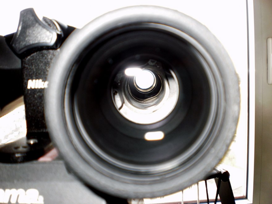

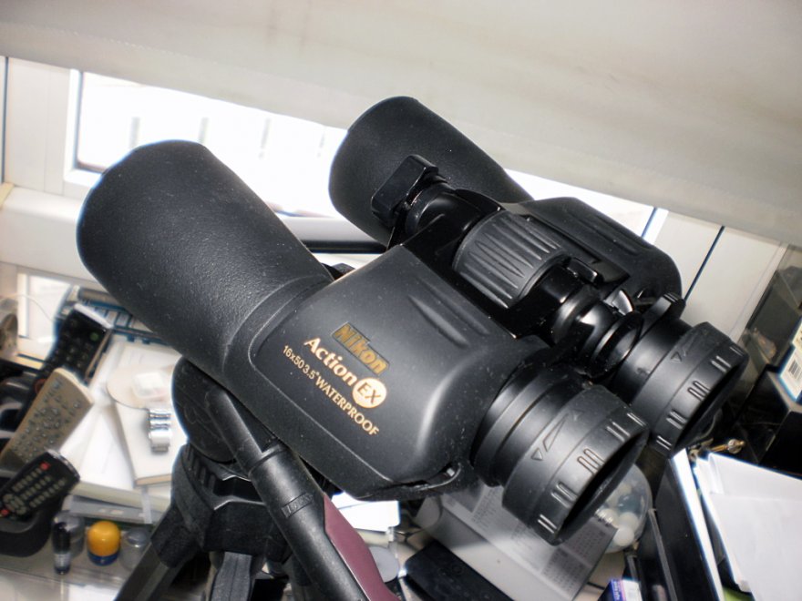

    Ho verificato il diametro effettivo e la pupilla (rotonda e ben illuminata), il diametro della lente è 50 mm e non ci sono diaframmature a limitarlo.

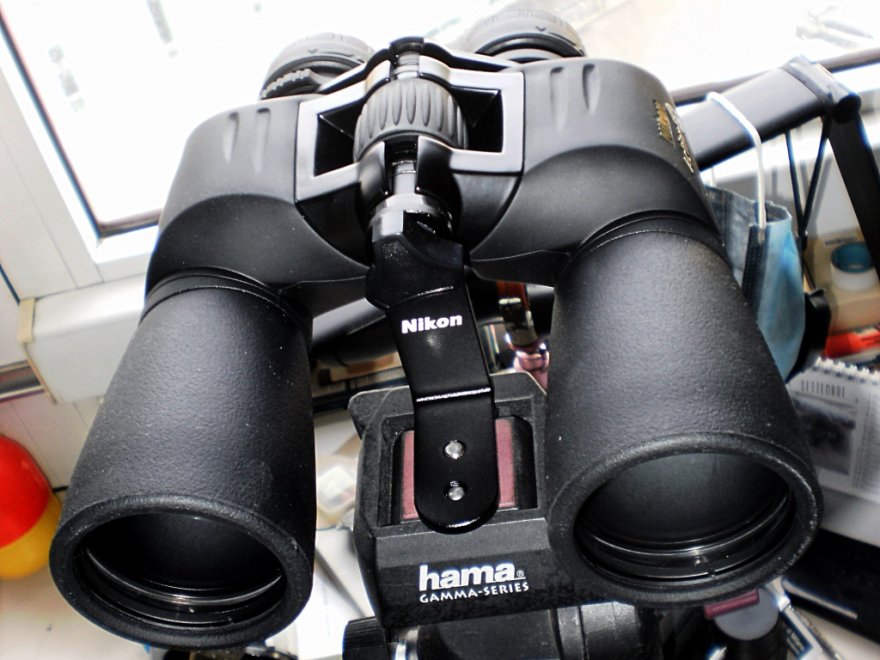

    • ti danno di serie l'adattatore per il treppiede, cosa che trovo intelligentissima, essendo un 16x sanno già che va utilizzato su qualche supporto, io ho messo il "tappino" in un cassetto e terrò l'adattatore sempre montato (è piccolo e ruba pochissimo spazio), ovviamente ho provato anche a mano libera, ma se non hai le mani ferme da chirurgo, non è cosa;

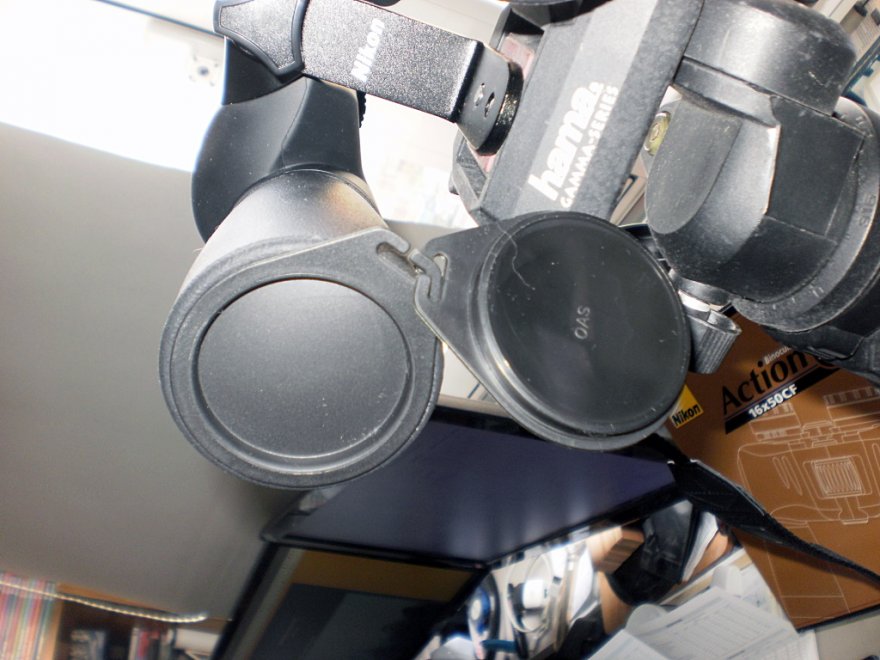

    • i tappi degli obiettivi, sono del tipo "interno", avrei preferito di gran lunga quelli classici.

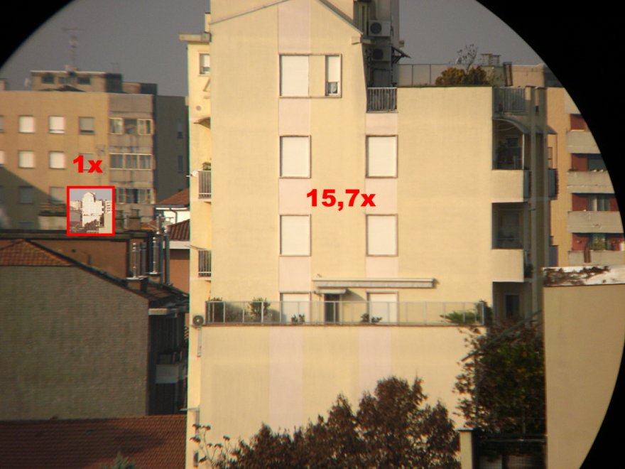

    • Ingrandimento ufficiale 16x ► misurato 15,7x (verifica fatta confrontando due foto, di cui una attraverso l'oculare del binocolo);
    • TFOV ufficiale 3,5° (61 m a 1000 m) ► misurato 3,6° (63 m a 1000) (idem come sopra);

    Leggera distorsione a cuscinetto (visibile anche nella successiva immagine), massima nitidezza dell'immagine fino a circa il 50% del campo, dove dà veramente un'ottima prestazione, ma nei controluce il cromatismo (rosso-arancio e azzurro, ben visibile nel particolare presente della successiva immagine) appare già a partire dal 50% del campo e quella ottima nitidezza di cui dicevo comincia a perdersi, dal 65/70% del campo va a sommarsi anche la curvatura di campo che manda fuori fuoco le porzioni esterne (e accentua i bordi "colorati"), poi intorno all'85/90% del campo ci si mette anche l'astigmatismo (non c'è verso di mettere a fuoco decentemente i bordi) a formare quella che io definisco "insalata" a partire grossomodo dal 75% del campo, quello prima di tale limite è una immagine utilizzabile, dopo detto limite, non lo è più.

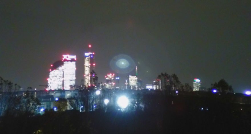

    Dopo il tramonto e con gli edifici internamente ben illuminati (come nell'immagine allegata più sopra), ovviamente questi si distiguevano perfettamente, portando la massima nitidezza di nuovo attorno al 50 % abbondante del campo (come scritto nei primi due interventi) e l'immagine "utile" intorno al 75%.
