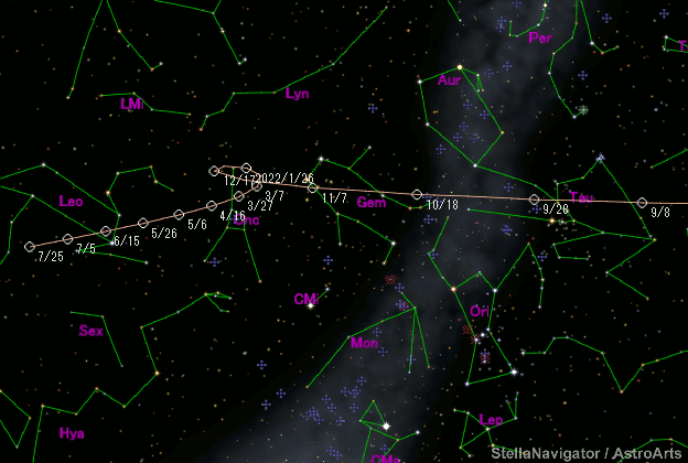

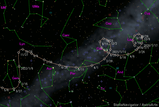

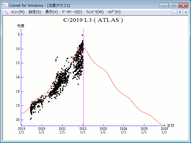

    C/2019 L3 ATLAS
    Pochissime info sulla cometa da poco scoperta, la sua orbita secondo i primi calcoli ha un'eccentricità di poco superiore a 1, questo porta gli studiosi a pensare che possa essere un oggetto forse interstellare o comunque con un periodo orbitale lunghissimo, sarà l'unico transito visibile per "noi" di questa cometa in questa epoca,
    Il 6 gennaio Marco Goiato l'ha stimata a +9.3 con un lievissimo miglioramento di luminosità rispetto al mese scorso, dovrebbe rimanere stabile tra la 9° e la 10° magnitudine nei prossimi mesi.
    Nei mesi di gennaio e febbraio 2022 transiterà apparentemente tra la costellazione dei Gemelli quindi visibile per tutto l'arco della notte, il 31 gennaio avrà una congiunzione strettissima con l'ammasso aperto NGC 2266...
    TRAIETTORIA APPARENTE

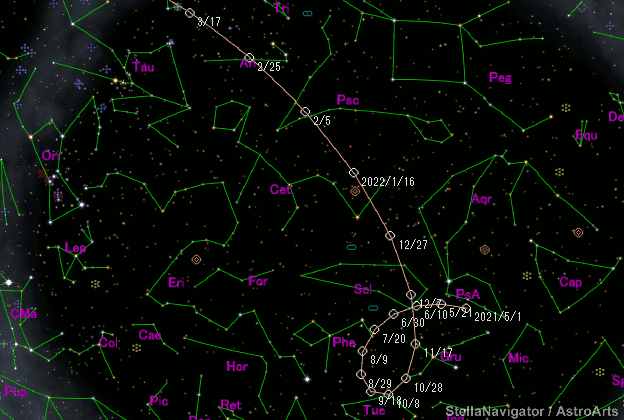

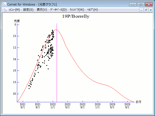

    19P/BORRELLY
    Scoperta il 28 dicembre del 1904 da Alphonse Borrelly la cometa fa parte della famiglia gioviane, studiata dalla sonda Deep Space 1 sembra priva di ghiaccio; l'ultimo avvicinamento col pianeta Giove ha modificato il suo periodo orbitale portandolo da 6.57 a 6.83 anni
    Il 7 gennaio Michael Jager l'ha stimata a +9.3 e dovrebbe rimanere tale almeno fino al mese di marzo.
    nel bimestre gennaio/febbraio 2022 la cometa transiterà tra le costellazioni della Balena e dei Pesci con un bell'incontro "ravvicinato" con la nebulosa Teschio prevista per il giorno 8 febbraio

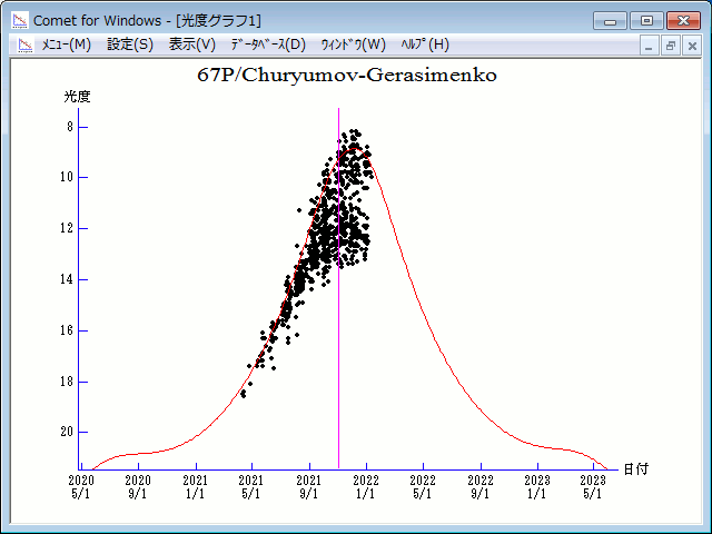

    67P/CHURYMOV-GARASIMENKO
    Cometa periodica scoperta l'11 settembre 1969 da K. Churimov e da Svetlana Garasimenko, ha un periodo orbitale di 6.45 anni, è transitata al perielio il 2 novembre 2021.
    La cometa, della famiglia di Giove, subisce profonde variazioni ad ogni transito da quest'ultimo variando di molto il punto del perielio.
    La cometa è divenuta famosa nel 2014 dalla missione Rosetta che ha rilasciato sul suolo cometario il lander Philae
    Il 6 gennaio Carlos Labordena osservandola l'ha stimata a +9.5 portando un calo di luminosità rispetto al mese scorso di 0.6 magnitudine; manterrà una luminosità compresa tra +9 e transiterà apparentemente tra le costellazioni della Balena e dei pesci.

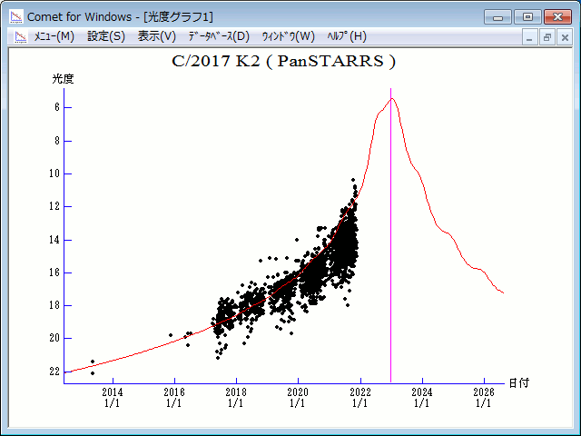

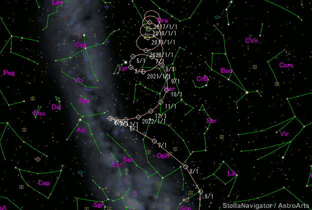

    C/2017 K2 PANSTARRS
    Cometa davvero "singolare" in quanto la sua scoperta è stata fatta ben 5 anni prima al suo passaggio al perielio, scoperta nel 2013 dal CFHT confermata solo nel 2017 dal sistema di monitoraggio PANSTARRS.
    La cometa ha un'eccentricità dell'orbita di ben 1.00037° il che la rende una cometa non periodica, non transiterà mai più all'interno del Sistema Solare.
    Raggiungerà il perielio il 21 dicembre 2022
    L'11 gennaio Osamu Miyazaki l'ha stimata a +11.7 ma si prevede che possa arrivare a +5 o +6 nella prossima primavera e che possa essere costante per diversi mesi con una eccellente visibilità nell'emisfero boreale.
    Transita nei mesi di gennaio e febbraio tra le costellazioni di Ophiuco e Aquila
