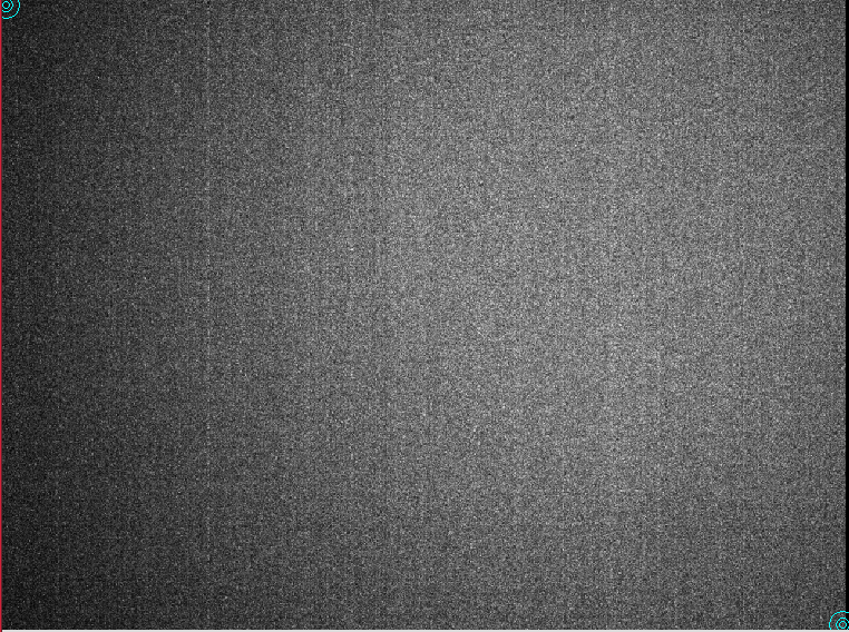

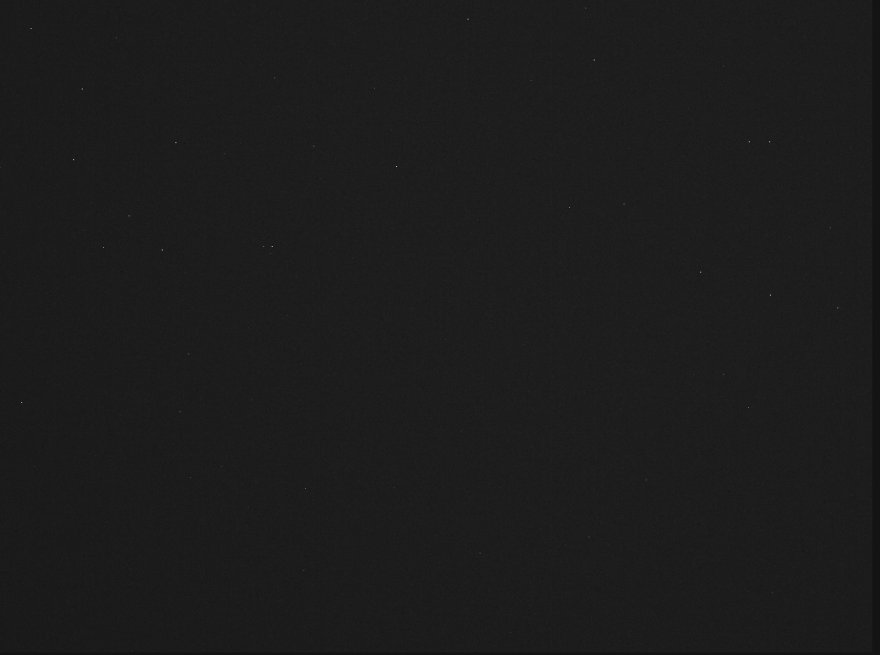

la camera, una QHY5L-II non sembra essere rotta , cioè con PHD2 ed usando questi paramentri :
Tempo 1 S
Gamma 1/2
Gain 17
Offset 150
La camera mi mostra questa foto:
Usando un altro programma esattamente SharpCap con gli stessi identici parametri Il risultato è questo , e come si può notare si possono vedere le stelle per fare un insegumento.
E' pur vero che quelle cose che definisco stelle posso essere dei pixel bruciati , ma a mio avviso c'èproprio una grossa diversita tra una foto e l'altra.....cosa e come si puo risolvere ?
