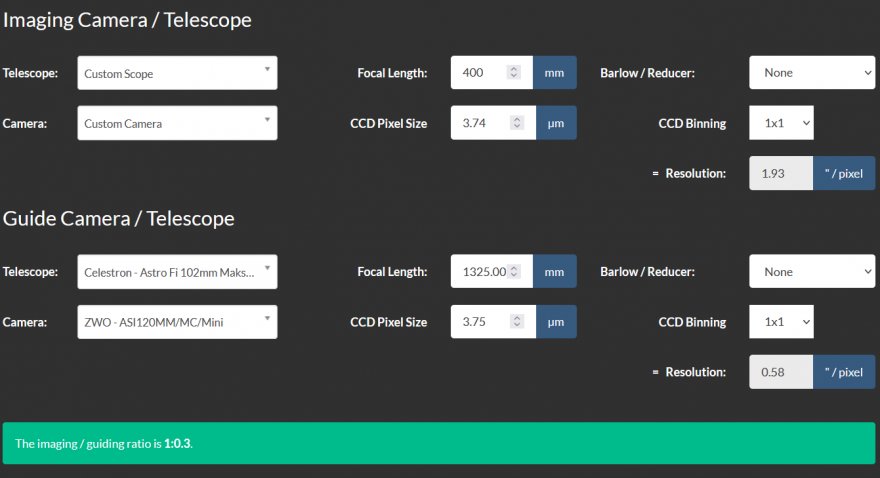

Come montatura ho una AZGTI che ho trasformato in equatoriale.
Se seguissi il tuo consiglio, Zoroastro, e comprassi un tele 80/400 da usare come principale, e il mak per autoguida, otterrei anche una precisione maggiore nell'inseguimento visto che la focale del mak è molto alta? Infine, essendo l'80/400 con un rapporto focale a 5, è meglio per fare fotografia Deep Sky quindi? Grazie mille a tutti per le risposte!

Sulla carta funziona tutto come rapporto ripresa/guida (1:3), ma ho qualche dubbio che la AZGti insegua correttamente visto che ha una portata nominale di 5 kg. Tradizionalmente per uso fotografico si dimezza la portata nominale, mentre mirrorless+Mak+guida+anelli etc arriveranno al doppio.
La "trasformazione in equatoriale" poi mi suona piuttosto strana, ma sei sicuro che funzioni? Lo stazionamento polare è critico per l'uso che vuoi farne.
